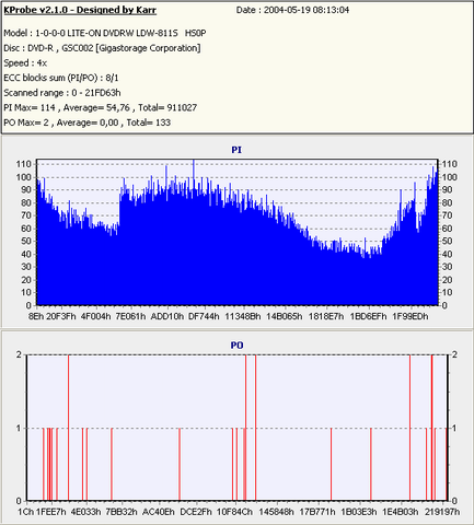

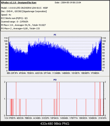

W zwiazku z wydaniem nowego BIOSu do NECa mam zaszczyt przedstawic Esperanza SE palona @6x
Jak na plyte za 2.80 wypalona w 10 minut to wynik swietny.

Napisany przez pawelblu
Gratulacje ... sam sie ostatnio nawrocilem na tanie plytki i nawet kupilem Espery SE Skoro NEC to wypala tak ladnie to czemu nie Czekamy na wiecej pawelblu 8)
