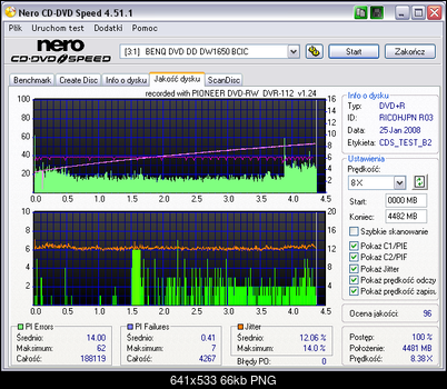

Dwie takie same płytki HP palone x8:
Na Pioneer 112@1.24
Na Lite-On LH20A1H@LL0B
Pioneer DVR-112\-212\-A12 \-S12-benq____dvd_dd_dw1640_bslb_17-december-2007_22_07.png
Kocham wszystkie!!!
