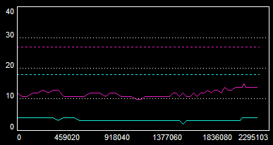

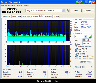

Nowa dostawa, szata graficzna, produkcja 2007 (made in Taiwan) cake 10 szt. (13.-)
Verbatim MCC +Rx16 palony 8x Pioneer 112@1.24
QScan prędkość 8x
Fiu, fiu, a gdzie dokonane zakupy ?

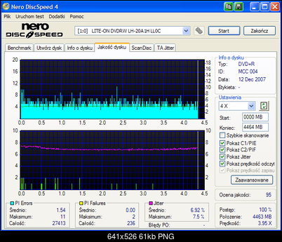

Stary 12.12.2007, 23:03   #1316
W-wa centrum, sklep komputerowy.
Ale te same p***322;ytki sprzedaje Carrefuur.
Czy b***281;d***261; tak dobre.... trzeba sprawdzi***263;.
Kolejny Verbatim .... palony 8x Pioneer 112@1.24
QScan pr***281;dko***347;***263; 8x

Stary 13.12.2007, 08:35   #1317
Jak na skany na Litku to chyba do***347;***263; kiepawo
Takie wyniki przy dobrych p***322;ytkach to na Benku si***281; dostaje
A wiadomo, ***380;e Litek zwraca ich mniej
Oczywi***347;cie uprzedzaj***261;c komentarze - tak, jitter jest wy***380;szy...
Aha. Wypa***322; nie jest na Pionku
Ostatnio zmieniany przez VIZZARD : 13.12.2007 o godz. 08:43
Stary 13.12.2007, 11:00   #1318
Jak na skany na Litku to chyba dość kiepawo
Takie wyniki przy dobrych płytkach to na Benku się dostaje
Wiadomo... wiadomo, kreseczki ale nie o nie chodzi.
Mniej oznacza lepiej ale w tym przypadku to błędy jakości płytki a jakość wypalania to wzorcowy Jitter.
I tutaj klasa Pioneera i wzór dla innych nośników.
Wystarczy zrobić TA Kolegi płytki i wszystko jasne.
