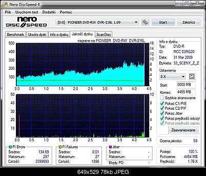

Witam , wgrałem do mojego pioneera 216 firmware 216L które powinno automatycznie zmieniać bitsetting na stałe natomiast po wypaleniu kilku płyt różnymi programami (nero , clonedvd2 , dvdfab) nero discspeed pokazuje w zakładce info o dysku - booktype jako DVD+R a nie DVD-ROM , czy tak powinno być ? może jeszcze trzeba coś ustawić ? Mam jeszcze jeden problem otóż próbowałem nagrać płytke TDK dvd-r wypalając obraz dvd , 3 płytki pod rząd się zjarały nie wiem czy to wina nero9 , czy moze nagrywarka nie chce wypalac -R albo może coś z płytkami nie tak W załączniku log z nero może to pomoże rozwiązać problem . Załączam 3 skany- 2 pierwsze takich samych płytek verbatima ale z innych opakowań wypalonych tymi samymi danymi w clonedvd2 pierwsza palona x8 (po świeżej instalce systemu - utworzyłem raid 0 z 2 dysków ) druga x4 (nagrywana przed formatem)dziwne że skanowanie ustawione jest na x8 a ledwo x2,5 wyciąga na wykresie.Trzeci skan płytka tdk palona x12 (nagrywana przed formatem) i test prędkości średnio tylko 6,63 gdzie w poprzednich postach prędkość średnia była w granicach 12. Dlaczego jest tak niska ?

Jak płyta jest słabo wypalona, to prędkość jest niższa.
Co do booktype to być może powinieneś spatchować firmware przy pomocy MCSE.
Bo faktycznie wygląda jakby booktype się nie ustawiało.
Płyty TDK CMC to shit, co nie zmienia faktu ze powinny sie wypalić
Mój 112L nie ma z nimi problemów.

Podziałałem tym MCSE i test transferu sie poprawil jutro kupie plytki zobacze czy bitseting działa

widze ze spatchowałeś prędkość odczytu. Mam nadzieje ze bitsetting też, bo to 2 różne rzeczy

Tak zaznaczyłem wszystko co sie dało

Bitsetting nadal nie działa a płytki wypalają się kiepsko firmware jest chyba ok , płytki verbatima , może coś ze sterownikami w komputerze ? system vista x64

ale to jest DVD-R
bitsetting działa tylko na DVD+R
to jedno
a testowanie płyt pioneerem daje niepoprawne wyniki.
to drugie
zwłaszcza gdy odblokowałeś zwiększenie prędości - wyniki zawsze będą fatalne.
Przynajmniej na 112 tak jest.

Aaaa nie wiedziałem że bitsetting działa tylko na dvd+r , już wszystko jest ok bisetting działa i jakość zapisu jest lepsza chociaż nie wiem czy ufać skanom jeżeli piszesz że testowanie płyt pioneerem daje niepoprawne wyniki , wrzuciłem jeszcze jakieś sterowniki aspi pod system x64. Dzięki za pomoc
