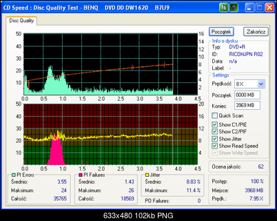

A oto i obiecany test Platinum
Platinum DVD+R x8 burn x8 1620B7U9
Kto zgadnie co to za górka?
NOSNIKI DVD-R/+R-kopia-platinumx8-rb7u9-x8-p.png
VIZZARD jest offline

Napisany przez VIZZARD
Odcisk lini papilarnych na NOSNIKU

Napisany przez mensir67pl
Odcisk lini palca bylby bardziej krzywy... tym bardziej palca Vizzarda
Gorka PIF jest stosunkowo symetryczna wiec to nie paluch
Stawiam naaaa... ... ryske od koperty
Boger jest offline
Stary 12.06.2005, 23:23   #3986
Niestety nic z tych rzeczy
Po nagraniu na kilku płytkach z cake25
Pojawiły się przebarwienia w kształcie elipsy właśnie mniej więcej w tym miejscu nośnika
A już myślałem, że Platinum nadrobiło nadwyrężone wcześniej zaufanie
Nieprędko je znów kupię
