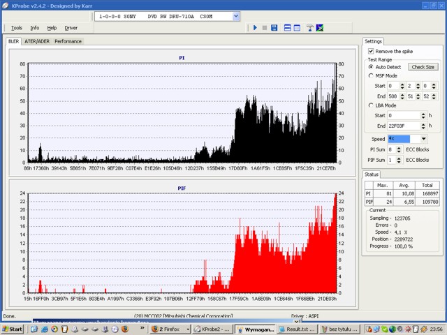

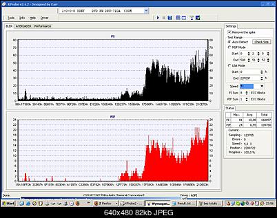

Date : 2005-04-14 23:55:07
Model : 1-0-0-0 SONY DVD RW DRU-710A CS0M
Disc : DVD+R , MCC002 [Mitsubishi Chemical Corporation]
Speed : 4x
ECC blocks sum (PI/PIF) : 8/1
Scanned range : 0 - 2289722
Sampling count : 123705
Errors : 0
PI Max : 81
PI Average : 10,08
PI Total : 168897
PIF Max : 24
PIF Average : 6,55
PIF Total : 109780

1. na tym obrazku co zapodałeś jest taka malutka ikonka dyskietki - kliknij ją i nie będziesz musiał kombinować z print screenem, po prostu obrazek sam ci się zapisze (najlepiej jako png)
2. Ten wykres MCC002 jest straszny! Czy to naprawdę Verbatim ? Jeśli tak to zmień omnipatcherem strategię zapisu na MCC003 (ta dla MCC002 i MCC003 w biosie CS0K jest najlepsza).

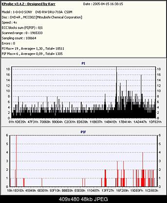

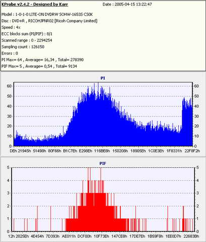

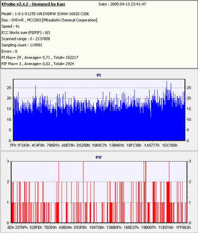

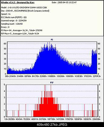

3. Dla przykładu zapodam wykresiki Verbatima MCC003 palonego na biosie CS0K - strategia bez zmian (widzę wielką poprawę w stos do CS07 który miałem wcześniej ... trzeba było dla Verbatima zmieniać strategię na ProdiscR03 lub TY02, a teraz na tamtych strategiach pali się gorzej niż na oryginalnej! Jedyna uwaga to by dla MCC002 zmienić na MCC003).
4. Nie wiem czemu Paltinumy palą mi się nie najlepiej - na oryginalnej strategii jest do bani
, na TY02 trochę lepiej, na MCC003 jeszcze ciut lepiej ale ...
... w sumie płytka z zapasem mieści się w normie (PI < 280, PIF < 4), ale porównanie do Verbatima wypda tragicznie
No i cena ... platinum 1,30 a Verbatim jedyne 1,70 (przy większej ilości 1,68, ceny za www.delfin-cdr.pl).
Czy wy też macie tak z platinumami ?
I jeszcze przetestowałem CopyMe DVD+R - płytka w cenie 0,80 gr, a śmiem twierdzić, że wypaliła się lepiej niż platinum... (szkoda że kupiłem tylko jedną sztukę bo bym przetestował na oryginalnej strategii zapisu MCC003) w takim wypadku mam gdzieś te platyny. Do ważnych danych lepiej Verbatim, a do mniej ważnych szkoda kasy na Platynę jeśli za 60% ceny mogę mieć CopyMe DVD+R x4 która wypali się lepiej.
Kolejny biosik do 1653 - BSOK-copyme-mcc003-ty02-palona-x4-liteon-cs0k.jpg   Kolejny biosik do 1653 - BSOK-platinum-ricohjpn-0203-mcc003-palona-x4-cs0k.jpg   Kolejny biosik do 1653 - BSOK-platinum-ricohjpn-0203-ricochjpn-0203-palona-x8-cs0k.jpg   Kolejny biosik do 1653 - BSOK-verbatim-mcc003-mcc003-palona-x8-liteon-cs0k.jpg

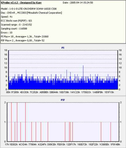

jak do tego wszystkiego ma sie ilosc bledow? otoz patrzac na wykres ktory zamiscil Wojwar:
[QUOTE=wojwar]
widze ze jest on idealny niby,pieknie, verbatim, cudo.. ale jest: Errors:10 :/
no i nie wiem jak to sie ma teraz do jakosci takiej plytki wojwara :/
a dlatego poruszylem ta kwestie poniewaz wypalilem sobie ostatnio jedna plytke Platinum Plus 8x z filmem, na moim Litku idzie bez zajakniecia wlozylem na stacjonarny DVD - "no disc" ..zdebialem :/ przeskanowalem KProbe i otrzymalem taki wynik:
z butow mnie wyrwalo :/ Errors:686 :/
dodam ze to tylko jedna taka plytka, cala reszta z tej parti wypalila sie bez zadnego bledu.

Słuszna uwaga - rzeczywiście wykres super ale skąd aż 10 błędów
