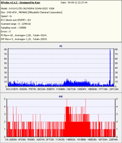

slawekj 12.09.2004 22:57
Napisany przez Maru22
Dla porównania daję test tej samej płyty Verbatim DVD+RW wykonane KProbe.
http://forum.cdrinfo.pl/attachment.p...id=10760&stc=1
http://forum.cdrinfo.pl/attachment.p...id=10761&stc=1
Wykresy są podobne, natomiast wartości się różnią.
Ten skok wartości do góry w drugiej połowie testu to wynik rysy na płycie.
I muszą się różnić. W Kprobe 2.4.0 jest włączony Realtime, a w 2.4.2 został usunięty, żeby nie było przekłamań. Prośba zrób jeszcze raz testy.

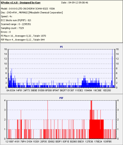

Maru22 12.09.2004 21:43
Ilość załączników: 3
Dla porównania daję test tej samej płyty Verbatim DVD+RW wykonane w NERO i KProbe.
http://forum.cdrinfo.pl/attachment.p...id=10762&stc=1
http://forum.cdrinfo.pl/attachment.p...id=10763&stc=1
http://forum.cdrinfo.pl/attachment.p...id=10764&stc=1

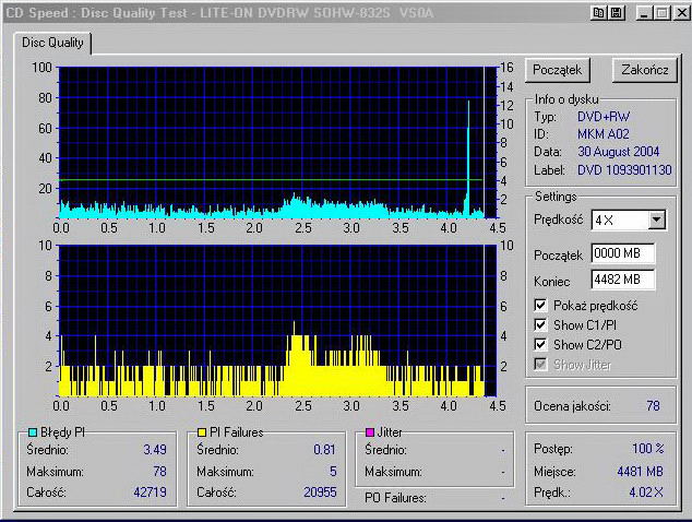

Maru22 12.09.2004 20:59
Powołując się na fachową wiedzę uzytkowników tego forum mam pytanie o maksymalne dopuszczalne wartości PI i PIF w programie NERO CD-DVD Speed / Test Jakości dysku.
Nie mogę znaleźć tych informacji w necie, być może są one takie same jak w KProbe. :nie:
http://forum.cdrinfo.pl/attachment.p...id=10746&stc=1
Jak oceniacie jakość nagrania płyty Verbatim DVD+RW przez LiteON 812S@832S-VS0A.
