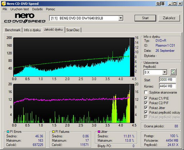

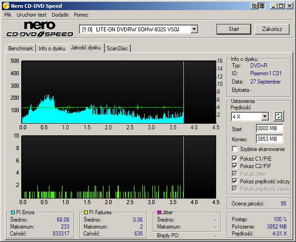

mensir67pl 27.09.2005 14:41
Ilość załączników: 3
palona 4 x na najnowszym 8 )
http://forum.cdrinfo.pl/attachment.p...id=25937&stc=1
Litek i speed
http://forum.cdrinfo.pl/attachment.p...id=25940&stc=1
o odzczy na BENQ
http://forum.cdrinfo.pl/attachment.p...id=25938&stc=1

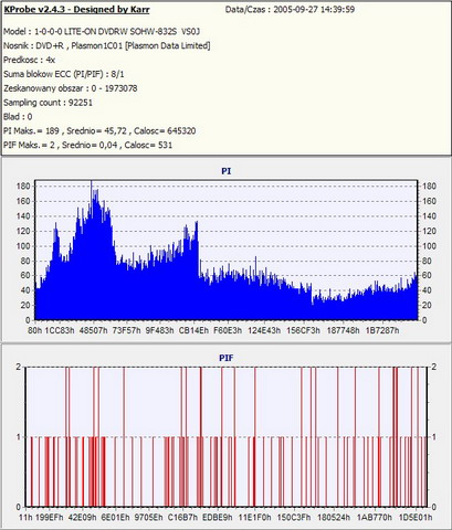

mensir67pl 26.09.2005 22:40
Ilość załączników: 2
I jest o ile na benku nie trafila sie jaks felerna plytka :) najlepszy naped na swiecie zostal lekko znokaltowany :)
plyta palona na Litku 4x VS0J
http://forum.cdrinfo.pl/attachment.p...id=25930&stc=1
BenQ 4x + SB
http://forum.cdrinfo.pl/attachment.p...id=25931&stc=1
