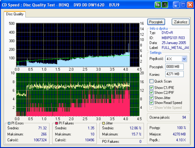

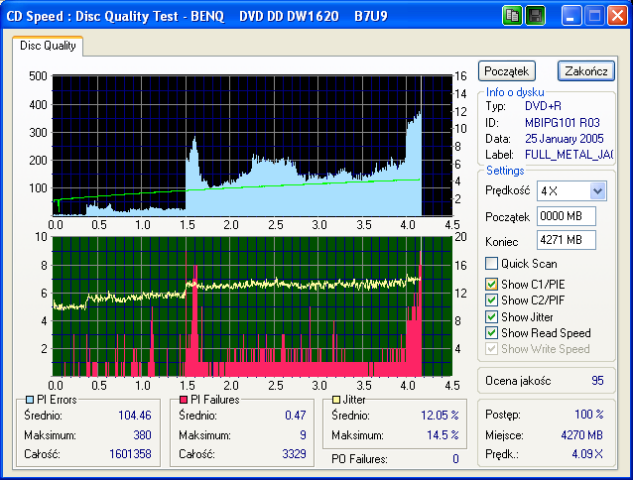

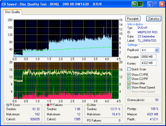

aptur 19.03.2005 17:15
Ilość załączników: 2
Tym razem wykresy z kprobe
Najpierw płytka wypalona w lg1632b potem ten sam materiał wypalony na litku 832s. Wypalane dvddecryptorem z iso.
Przy okazji ponawiam pytanie o najlepszy bios do zapisu płyt DL dla litka 832s.

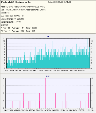

VIZZARD 16.03.2005 16:21
Ilość załączników: 4
I obiecywane Nero na Benku
VS0B
http://forum.cdrinfo.pl/attachment.p...id=18694&stc=1
CY58
http://forum.cdrinfo.pl/attachment.p...id=18695&stc=1
VS0G
http://forum.cdrinfo.pl/attachment.p...id=18696&stc=1
CG5G
http://forum.cdrinfo.pl/attachment.p...id=18697&stc=1

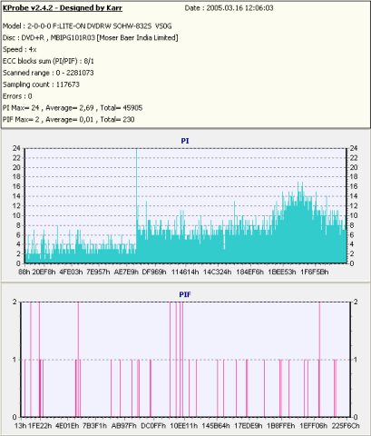

VIZZARD 16.03.2005 13:08
Porównania ciąg dalszy
Zrobię zestawienie zbiorcze - łatwiej będzie porównać
Płytkami nagrywanymi były płytki Datex DVD+R x4 nagrywane x8 po zmianie strategii
Takie same warunki testów
Dodatkowo porównanie na Benku celem uwiarygodnienia :mruga:
Spawarka oczywiście Litek 832 :taktak:
VS0B
http://forum.cdrinfo.pl/attachment.p...id=18683&stc=1
CY58
http://forum.cdrinfo.pl/attachment.p...id=18684&stc=1
VS0G
http://forum.cdrinfo.pl/attachment.p...id=18685&stc=1
CG5G
http://forum.cdrinfo.pl/attachment.p...id=18686&stc=1

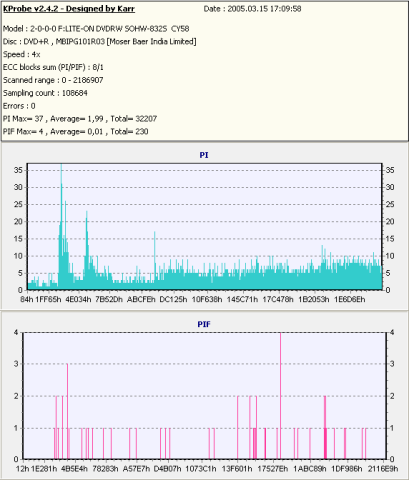

VIZZARD 15.03.2005 17:19
Krótkie porównanie biosów VS0B vs CY58
Datex DVD+R x4 burn x8 832VS0B(Liteon) + strategy + speedup
http://forum.cdrinfo.pl/attachment.p...id=18662&stc=1
Datex DVD+R x4 burn x8 832CY58 + strategy + speedup
http://forum.cdrinfo.pl/attachment.p...id=18663&stc=1

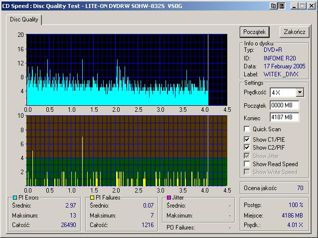

VIZZARD 11.03.2005 20:36
To i ja coś o VS0B :taktak:
Jeszcze cieplutki
Palony w jeszcze pachnącej nowością zewnętrznej obudowie USB :>
Datex DVD+R x4 burn x4 832VS0B(Liteon)

mensir67pl 17.02.2005 20:25
Ilość załączników: 3
A tak dawno na LITKU nic nie nagrywalem - nowy bosik
PLATINET 8xna8X
http://forum.cdrinfo.pl/attachment.p...id=17306&stc=1
http://forum.cdrinfo.pl/attachment.p...id=17308&stc=1
tescik tej plytki puszczony na BENKU
http://forum.cdrinfo.pl/attachment.p...id=17309&stc=1
