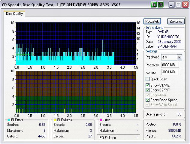

Daniel290 23.01.2005 23:55
Ilość załączników: 2
Sam nie wierzyłem to sie pochwale.Swoją drogą to zawsze myślalem że pastele to jakieś gorsze verbatimy :D Wszystko na biosie vsoe z aplyy tylko.Troche pogrzebałem tylko przy strategii dla platyn ale nic nie daje to niestety.
Kprobe:
http://forum.cdrinfo.pl/attachment.p...id=15954&stc=1
i to samo w nero
http://forum.cdrinfo.pl/attachment.p...id=15955&stc=1

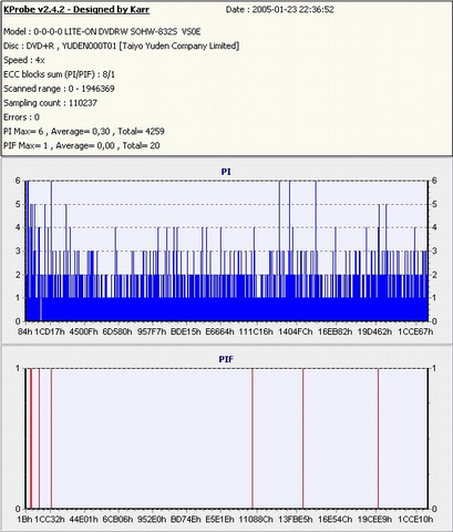

VIZZARD 23.01.2005 23:28
Napisany przez legion
co do biosu to polecam narazie VS0B i VS0E :D(812@832)
Wgraj to VS0Bie! :mruga:
:D

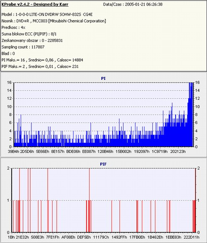

legion 21.01.2005 10:56
Napisany przez ed hunter
no fakt napisałem cienko może pokaże..... :zawstydz:
no ladnie ale ty palisz to na oficjalnym jeszcze biosie do 812 a ja robie rozne kobinacje alpejskie z omni sprawdzam czy bios od kodekow jest lepszy niz oficjalny VS0E chociasz jest na jego bazie to nie jest licytacja kto ma lepszy wykres :D

ed hunter 21.01.2005 00:13
no tak ale MCC002 lepiej sie palily :) a te plytki sa certyfikowane juz 8x i sa juz na podkladzie MCC003 :D

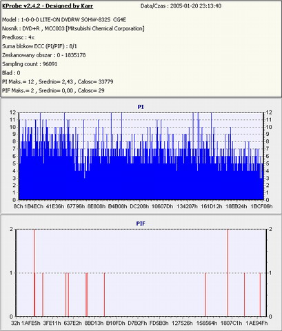

legion 20.01.2005 22:15
mam te same verby i wniosek taki 4x i pif NIGDY ponad 2. wypaliłem 49 przetestowałem około połowy. 812S US0Q. wiem, że chodzi o test biosa ale...
ed hunter 20.01.2005 21:24
i druga :D

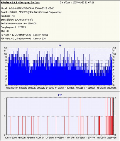

legion 20.01.2005 17:34
i druga :D
legion 20.01.2005 17:33
verby8x nagrane 8x tym razem dodalem do biosu opcje force-fallback :D

A co do zmiany bitsettingu na US0Q odeślę cię przykładowo TU :czytaj:
I jeszcze screena stamtąd zamieszczę :taktak:
No i oczywiście cieszę się z tego, że poczucie humoru nie jest ci obce ||
A oto i screen
