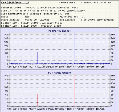

Jollo 23.05.2004 18:22
Ilość załączników: 3
A więc zgodnie z obietnicą przetestowałem dziś trzy nowe płytki z tych tańszych:
1.) ESPERANZA DVD-RW 2x
2.) ESPERANZA DVD+RW 4x
3.) VAKOSS DVD+RW 4x
Wszystkie nośniki były nowe nie sprawdzone prosto ze sklepu. :cool:
ad.1.) ESPERANZA DVD-RW 2x nagrana obrazem FARCRY z prędkością x2 bez formatowania na wstępie. Cały proces nagrywania przebiegł bez żadnego błędu w NERO 6.3.1.10. W Kprobe wygląda to tak ...
http://forum.cdrinfo.pl/attachment.p...tid=8307&stc=1
Płytę całą skopiowałem w innym DVD-ROM na dysk bez kłopotu. Następnie płyta została wykasowana przez FULL FORMAT w DVDInfoPro v2.47 co zakończyło się bez problemu. :peace:
ad.2.) ESPERANZA DVD+RW 4x nagrana tym samym obrazem FARCRY z prędkością x4 wbrew zaleceniom bez formatowania na wstępie. Proces nagrywania przebiegł w pełni pomyślnie ale przy odczycie w DVD-ROM nastąpił błąd ok. 28%. Kprobe też znalazł błąd i przerwał skanowanie. Po takich zabiegach płytka została sformatowana przez FULL FORMAT w DVDInfoPro po czym ponownie nagrana obrazem FARCRY w Nero. Cały proces zakończył się z powodzeniem bezbłędnie! :cool: Następnie JUZ BEZ PROBLEMOWO skopiowałem całą płytkę na dysk z DVD-ROM. W Kprobe wyglądała ta płytka tak ...
http://forum.cdrinfo.pl/attachment.p...tid=8308&stc=1
Poźniej ponownie sformatowałem płytkę Alcohol'em 120% v1.9.2 poprzez Tryb pełnego kasowania co zakończyło się bez żadnego problemu! :peace:
ad.3.) VAKOSS DVD+RW 4x nagrana tym samym obrazem FARCRY z prędkością x4 wbrew zaleceniom bez formatowania na wstępie. Proces nagrywania przebiegł w pełni pomyślnie ale także jak poprzednio przy odczycie w DVD-ROM nastąpił błąd ok. 28% na tym samym pliku nawet. Sformatowałem znowu płytkę poprzez FULL FORMAT w DVDInfoPro i nagrałem obraz ponownie w Nero co zakończyło się bezbłędnie. I potem znów kopiowanie całego nośnika z DVD-ROM na dysk CO PRZEBIEGŁO JUŻ W PEŁNI POMYŚLNIE! :)
W Kprobe przedstawia się to tak ...
http://forum.cdrinfo.pl/attachment.p...tid=8309&stc=1
Później sformatowałem płytkę w Nero poprzez Całkowite kasowanie nośnika RW co przebiegało bez kłopotu!
4.) Nagrywałem i kasowałem pełnym formatem także zwykłą płytkę CD-RW AKOSS CD-RW 4x-12x 700MB z prędkością max. jaką znalazła nagrywarka czyli 10x w 100% bez kłopotu! :)
5.) Dogrywałem drugą sesję do płytki ESPERANZA DVD-R 4x z prędkością 4x z czym też nie było problemu! Cała płytka z drugą sesją w pełni czytelna. :)
6.) Ogólnie posprawdzałem wiele funkcji napędu jak odczyt płyt DVD tłoczonych, odczyt CD-ROM nagrywanych na innych nagrywarkach, jak i odczyt płyt AUDIO tłoczonych. NIE natrafiłem na JAKIKOLWIEK problem! :peace:
Pięknie, jak jeszcze DVD-R9 DL będą się tak wypalać z 2.4x to jestem full happy :serdusz: . Poczekamy, zobaczymy.
Narazie jestem w pełni zadowolony z moda 812S@832S :cool: :piwo:
Pozdrawiam wszystkich zapaleńców modów :) ,
-=Jollo=-

_Vip_ 22.05.2004 11:44
Napisany przez Jollo
@Turboni masz może wykresik z kprobe dla takiego wypalonego obrazu z filmem ale dla biosa SONY 700A ?
-=Jollo=-
tak mial i wlepial w topicu o 812s@700A
http://www.1000lecie.pl/~vip/sonykprobe.jpg
warunki testu identyczne jak z biosem 812s@832s
Jollo 22.05.2004 10:41
-=Jollo=-
