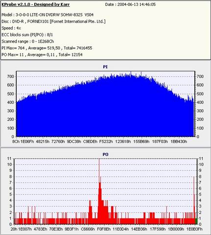

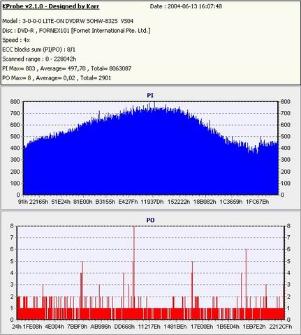

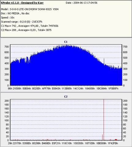

VIZZARD 14.06.2004 00:52
Napisany przez Jollo
Dlaczego? Tak mówią normy ECMA.
Pozatym zauważyłem, że taki pik następuje przy większych prędkościach odczytu niż zapisu (przynajmniej u mnie) w Kprobe.
Odnośnie CD-R to w najbliższym czasie jak jakąś nagram to dam wykresik w Kprobe.
-=Jollo=-
Muszę to sprawdzić - bo to naprawdę denerwujące, żeby na każdym wykresie tak było...((
Zwłaszcze jeżeli chodzi o odczyt zapisanych płytek CD - na mojej 52327S tego nie zauważam...:klnie:

Jollo 14.06.2004 00:40
Napisany przez VIZZARD
A dlaczego?
U mnie prawie na każdym wykresie takie wysokie 1-2 szpilki C1 i C2 - co to może być?
Swoją drogą na płytkach CD to samo mam mniej więcej na środku - mógłbyś dać w kProbe jakiś wykresik wypalonej na swojej 812@832 płytki CD?
-=Jollo=-
VIZZARD 14.06.2004 00:33
Pojedyncze wysokie "szpilki" dla PO można ignorować.=-
A dlaczego?
Jollo 13.06.2004 23:34
Dwa pierwsze są przy speed'zie x4 a trzeci x10. Nagrane były wszystkie x4. Płytek już w ręku nie mam bo to były dla kumpla :( także powtórnie testów nie zrobie. W sumie wysokie PI świadczy o złej jakości nośnika i potwierdza, że te płytki są prawie identyczne, zaś małe PO o tym, że nagrywarka potrafi sobie z nimi jakoś radzić :) :spoko:
-=Jollo=-
pykson 13.06.2004 23:21
@jollo
zrob te testy przy speedzie x4, bo te nie sa wiarygodne, a jezeli przy x4 tez beda takie to chyba niestety nei ma powodu do zadowolenia. :(

Jollo 13.06.2004 22:08
Ilość załączników: 3
Hej,
no to mały teścik. Dziś maiłem okazję nagrywać na 812@832 z JANUARY 2004, która modowała się bez jakiegokolwiek problemu (tak jak MARCH 2004) do wersji VS01 potem VS03 i w końcu VS04. Nagrałem 3 płyty - taniochę po 3.60 PLN w wersji pudełka SLIM SUPRATEC DVD-R 4x nagrane x4. Oto wyniki:
1.) Płyta 1 nagrana obrazem UT2004 x4:
http://forum.cdrinfo.pl/attachment.p...tid=8587&stc=1
2.) Płyta 2 nagrana ok. 1000 plikami z muzyką x4:
http://forum.cdrinfo.pl/attachment.p...tid=8588&stc=1
3.) Płyta 3 nagrana ok. 500 plikami z muzyką , reszta to duże pliki ponad 200 MB x4:
http://forum.cdrinfo.pl/attachment.p...tid=8589&stc=1
Zgodnie z przyjętymi przez ECMA normami, ilość błędów PI (Parity Inner), przy wybranym przez nas parametrze "sum 8 ECC", nie powinna przekraczać wartości 280. Dla PO (Parity Outer), suma błędów nie powinna przekraczać wartości 32. Pojedyncze wysokie "szpilki" dla PO można ignorować. Także moim zdaniem jak na taką tanią tandetę jest i tak dobrze. A wszystko to z nowym bioskiem VS04 i Liteon'kem 812@832 ze stycznia 2004.
pozdrawiam,
-=Jollo=-

VIZZARD 11.06.2004 23:33
Napisany przez K4r0l
I DVD+R Platinum 8x nagrywane ze speed'em 4x (812@832 VS04) i mój DVD-ROM Toshiba SD-M1612 ją czyta :spoko:
Widzę, że też ci się takie pojedyńcze piki robią na wykresie. :idea:

K4r0l 11.06.2004 13:19
