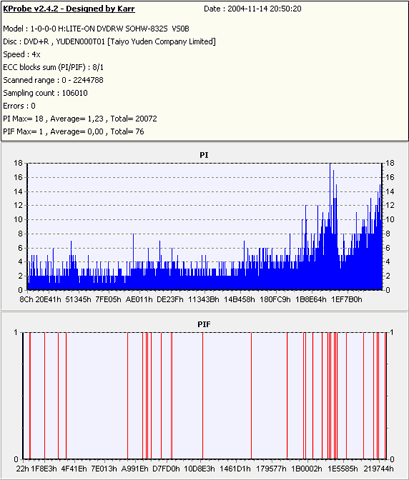

Turboni 23.12.2004 13:21
takie male porownanie :)
moj 2 litek 812 ze stycznia po modzie na 832 wypalil tak Verbatim DVD+R DL
TU jest screen z KProbe
postanowilem sprawdzic jak plytka wyjdzie w PlexTools i oto wynik

Tak zrób! :mruga:
Jak widziałeś kilka moich wykresów VS0B vs VS0E
Lepiej wypalał VS0B :taktak:
Ten też bios na stałe gości w moim napędzie :D

Napisany przez adam_z
Płyty nagrane jak pisałem jedna na VS0B druga na VS0E, ale testowałem na biosie VS0B.
Według mnie aby wyniki były wiarygodne powinno się testować na tym samym Biosie na którym płyta była nagrana.
adam_z 15.11.2004 20:21
Napisany przez Maru22
Coś tu pomieszałeś, na obrazku testów widać że oba testy były robione pod VS0B ( Model: -> w obu widzę VS0B ). Może robiłeś bez Resetu PC po wgraniu nowego FlashBiosu.
Maru22 15.11.2004 19:29
Przeprowadziłem testy przy użyciu oryginalnych biosów LiteOn VS0B i VS0E
W obu biosach włączony auto-bitsetting
Płyty Verbatim Pastel 4zł slim
LiteOn VS0B
http://forum.cdrinfo.pl/attachment.p...id=12850&stc=1
LiteOn VS0E
http://forum.cdrinfo.pl/attachment.p...id=12851&stc=1
Jak widać potwierdza się to że bios należy dobrać do nagrywarki

adam_z 14.11.2004 21:22
Ilość załączników: 2
LiteOn VS0B
LiteOn VS0E

Verbatim - Jakas Totalnie Nie Udan Partia
no wlasnie tez trafilem na taka kiche:D wiec teraz platyny i dysany tylko:D
mensir67pl 12.11.2004 19:32
Do Polski napływa coraz większy chłam tak to prawda
i juz wiadomo dlaczego cenny spadly TDK
DATEX is the BEST
VIZZARD 12.11.2004 19:15
Napisany przez mensir67pl
te same dane
i TDK ale powtorze test
Nie masz co powtarzać mensir67pl
Nawet od markowych producentów :\
Firmy jadą na swojej renomie
Zamieszczałem już co prawda w przyklejonym o nośnikach
Ale w związku z tym zjawiskiem i u ciebie
Zamieszczam raz jeszcze
TDK DVD+R x4 burn x4 832VS0B(Liteon)
mensir67pl 12.11.2004 18:30
i nero
dalej te same dane i TDK od CMC ;)
mensir67pl 12.11.2004 17:53
te same dane
i nero
mensir67pl 12.11.2004 17:36
TE SAME DANE datex
te same dane
mensir67pl 12.11.2004 17:32
TE SAME DANE datex
mensir67pl 12.11.2004 17:31
