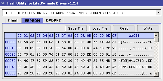

wiecie,co wytlumaczcie mi jedna rzecz...jak to jest ze wszyscy mamy inne eepromy :] bo ja tu czegos nie kumam :]
moj eeprom wyglada tak :
http://www.1000lecie.pl/~vip/eeprom1.jpg
a to eeprom z 832S od Turboniego
http://www.1000lecie.pl/~vip/eeprom2.jpg
No i dlaczego po flashu eepromu z 832S mam nadal w pierwszej linijce K/W ??

To mój eeprom z 832S maj. Pod ASCII mam takie coś EVQ~..........#(

VIZZARD 27.07.2004 01:32
Napisany przez xzas
mam taka propozycje moze ten kto ma dobre wyniki niech zgra eeproma chocby 812S i niech ludzie ktorzy mieli kiepskie wyniki sporoboja na nim nagrac te same plyty. wtedy bedzie wiadomo czy to sprawka eeproma czy moze poprostu fakt ze duzo napedow jest rozkalibrowanych (takie moj wymysl :) )
a poczatek mojego eeproma jest taki
http://forum.cdrinfo.pl/attachment.p...tid=9489&stc=1
Może coś w tym jest co mówisz :taktak:
slawekj miał bardzo dobre wyniki, ale teraz u niego hula eprom 832S
Chyba, że zrobił kopię zanim coś popsuł :>
xzas 27.07.2004 01:16
Napisany przez _Vip_
wejdzcie sobie do ltnflesh'a na zakledke eeprom i dajcie read.
Co macie w pierwszej linijce zaraz pod ASCII ??
ja mam : K/W..........6..............
jak to u Was wyglada ??
VIZZARD 26.07.2004 23:48
O to ci chodzi?
_Vip_ 26.07.2004 23:37
