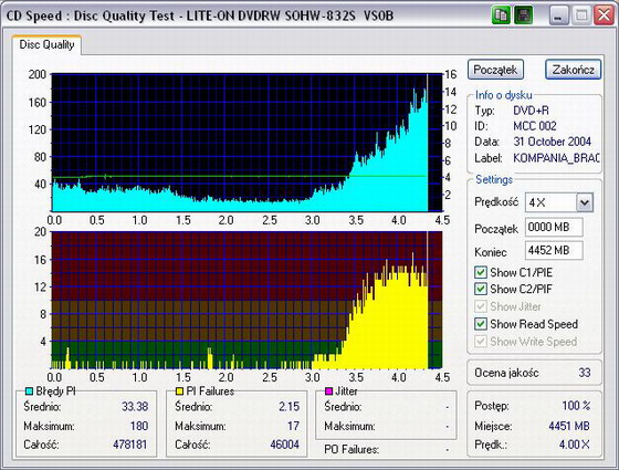

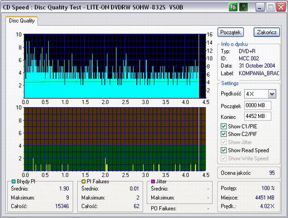

legion 31.10.2004 10:54
Napisany przez Daniel290
U mnie nowy bios niestety nie sprawdza sie wogóle.Po wielkich problemach z poprawnym zainstalowaniem przygotowałem sobie swój bios z exeka.Najlepsze na tym biosie co uzyskałem poniżej na nero.Jak widać totalna porażka.Inne biosy od bartka,legiona,turboniego jeszcze gorzej.Pi nawet ponad 1000.
Powróciłem więc do VSOB z opcjami identycznymi jak przy VSOE-aplly,auto,fix i nic poza tym.Efekt poniżej -też na nero.Płyty to verbatim +r x4 palone tym samym plikiem z obrazu na nero 6,601.
Widze ze lepiej ci pali na VS0B to nie kombinuj juz nic i zostaw tak jak jest tylko czekac na jeszcze nowszy bios.
P.s probowales wszystkie biosy od mnie i od bartka ?
moze pomoze ten z force-fallback:D
Daniel290 31.10.2004 10:27
Ilość załączników: 2
http://forum.cdrinfo.pl/attachment.p...id=12297&stc=1
http://forum.cdrinfo.pl/attachment.p...id=12298&stc=1
