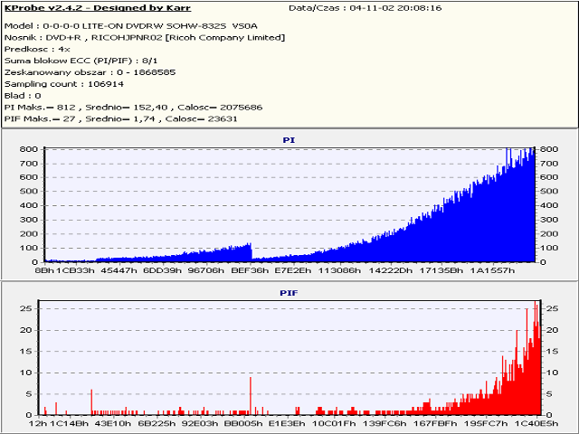

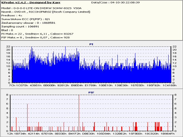

Dla odmiany poruszę problem naklejek na płyty (używam BASF by EMTec naklejane z pomoca prowadnicy dla prawidłowego ich wycentrowania). Z moich testów wynika iż mają one poważny wpływ na wynik testu jakości płyty, być może pojawiają się dodatkowe wibracje pomimo w miarę dokładnego naklejenia.
Poniżej przedstawiam testy tej samej płyty Platinum x8 wykonane dwukrotnie. Pierwszy bez naklejki wypadł dobrze, natomiast późniejszy z naklejką jest już dużo gorszy. O ile ktoś ma już jakieś doświadczenie w tej kwesti to proszę o opinie.
http://forum.cdrinfo.pl/attachment.p...id=12403&stc=1
http://forum.cdrinfo.pl/attachment.p...id=12404&stc=1
