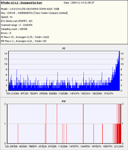

adam_z 15.11.2004 20:21
Napisany przez Maru22
Coś tu pomieszałeś, na obrazku testów widać że oba testy były robione pod VS0B ( Model: -> w obu widzę VS0B ). Może robiłeś bez Resetu PC po wgraniu nowego FlashBiosu.
Płyty nagrane jak pisałem jedna na VS0B druga na VS0E, ale testowałem na biosie VS0B.
Maru22 15.11.2004 19:29
Napisany przez adam_z
Przeprowadziłem testy przy użyciu oryginalnych biosów LiteOn VS0B i VS0E
W obu biosach włączony auto-bitsetting
Płyty Verbatim Pastel 4zł slim
LiteOn VS0B
http://forum.cdrinfo.pl/attachment.p...id=12850&stc=1
LiteOn VS0E
http://forum.cdrinfo.pl/attachment.p...id=12851&stc=1
Jak widać potwierdza się to że bios należy dobrać do nagrywarki
