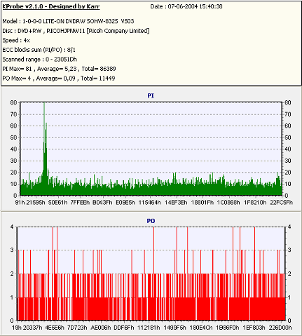

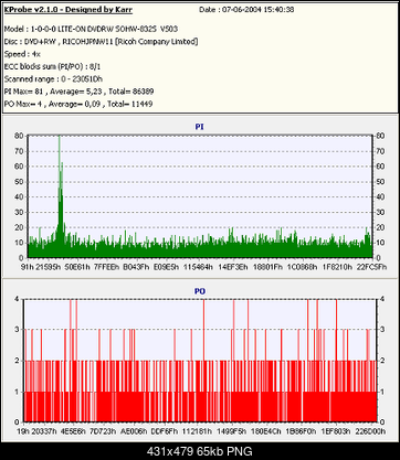

Talking
Witam!!!
Teścior przerobionej 812S@832S.VS03 Oto wynik:
Płyta TDK DVD+RWx4 (kilkukrotnie nagrywana) :cool:
Nowy bios 812S@832S ... jednak :)-tdk.png
~~Pozdrawiam~~
Benq DW 1655 | Pioneer DRV 112
Bajbus_35 jest offline   Odpowiedz cytując ten post

Napisany przez Bajbus_35
Witam!!!
Jak dla mnie rewelka.
Żeby każdy Liteonik tak przerobiony dawał takie wyniki to bym się nie zastanawiał co kupić.
A z drugiej strony potwierdza się opinia, że warto kupować dobre nośniki.

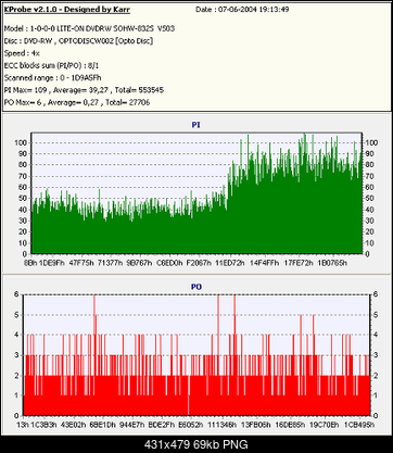

Witam!!!
Teścior przerobionej 812S@832S.VSO3 Oto wynik:
Płyta Esperanza DVD-RW (bardzo wielokrotnie nagrywana)
Niestety "-" i w dodatku słaby nośnik wychodzi dużo gorzej
Nowy bios 812S@832S ... jednak :)-espera2.png
~~Pozdrawiam~~
