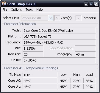

Miałem trochę czasu to się pobawiłem. Puściłem na 444 czyli 4,0GHz i.. działa.
Wrzuciłem na kilka minut obciążenie 100% na wszystkie rdzenie i mimo, że było stabilnie to już tutaj temperatury były chyba niebezpiecznie wysokie (zaczęły przekraczać 70 stopni). Chyba, bo wyczytałem, że max dla tego procesora to 72,4 i chociaż opinie na ten temat są podzielone (różne sposoby pomiaru) generalnie sporo osób tę opinię powtarza. Nie ma więc sensu bardziej ryzykować.
Jedno jest pewne - na pewno mam źle założony radiator albo pastę (raczej to drugie), bo przy tym chłodzeniu takich temperatur być nie powinno. Ale ponieważ ponowne przesmarowanie wymagałoby demontażu całej płyty, to na razie nie będę się z tym bawił. Zwłaszcza, że puściłem 3Dmarka i temperatury nie przekroczyły 50 stopni, później na kilka minut włączyłem NFS HP, gdzie doszły do sześćdziesięciu kilku, ale do 70 się nie zbliżyły. I fakt, że tym razem już w 99% czasu gry wszystko było płynne.
Na tyle raczej go nie zostawię, bo jednak te temperatury mnie trochę niepokoją, ale to 3,6 (spróbuję jeszcze później z czymś pośrednim) wydaje się sensowne.
Aha, wynik w 3DMarku zmienił się z około 15300-400 na lekko powyżej 15900 po tym drugim podkręceniu (z 3,6 na 4,0) więc już nie tak znacznie. Raczej to już nie jest warte tych wysokich temperatur i pewnego jednak ryzyka.

Co do temperatur to są dwie : TCase i TJunction. TCase mojego to 71C, ale temperatury podawane przez programy (względem TJunction) mogą być o ok 20C wyższe. Chyba CoreTemp pokazuje maksymalną dopuszczalną temperaturę rdzenia danego modelu.
70C nie jest jeszcze niebezpieczne, ale oczywiście lepiej tego nie przekraczać. Niektórzy mają po 90C i nic się nie dzieje, ale pewnie do czasu.
U Was:
E8x00: Tcase Max 72.4c, C0 Stepping, Tjunction Max 105c, Vcore Default 1.1125, TDP 65w, Delta 10c
Inne źródła podają TjMax 100C.
Oczywiście przy 105 Tj obudowa przegrzeje się bardziej niż 72C, bo różnica między nimi to typowo 15-20 stopni (w idle mniej).
Także przy 90C w programach trzeba się już poważnie bać, przy 80 troche bać, a 70 jeszcze ujdzie (to 30-35 stopni mniej niż dopuszczalne TjMax i ok 20C mniej niż dopuszczalne TcMax).

To chyba faktycznie pokazuje TjMax więc zapas w takim razie jest. Biorąc pod uwagę, że pod obciążeniem normalnym (system, film, gry) jest mniej niż 70 wygląda na to, że ryzyka przy tym nie ma. Może więc na chwilę zostawię.
