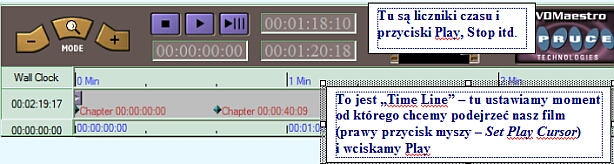

na górze masz przyciski podglądu - nad wszystkimi ścieżkami. ich musisz użyć, żeby film ruszył i można było go sprawdzić. a to co ci się pokazuje to chyba okno podglądu napisów... opisałem to chyba w poradniku w miarę jasno - zaraz sprawdzę

no to odrobinę dokładniej na temat podglądu w DVDMaestro bo to ważna sprawa:
Przerabianie divx/xvid na DVD PAL (+ polskie napisy) - Poradnik-play.jpg

Unhappy w sprawie podgldu w dvd maestro
Witam ponownie.
Sorka za marudzenie - zrobiłem tak jak pisałeś i nadal nic sie nie dzieje tzn. nie mam podglądu. Znalazłem ten suwaczek na belce z czsem. Jest tam Set Play Cursor ale dalej nie dzialają te przyciski na samej górze. Moze trzeba coś jednak wcześniej wykonać aby to zadziałało. Tak czy inaczej chciałem poprosić abyś jakoś łopatologicznie wyjaśnił te ruchy zwiazane z Connection. Moze tam coś musze najpierw zrobić. Sam juz nie wiem i wstyd truć Tobie Głowę (CVerde)

Uruchamiam MAESTRO pokazuje sie to:
REAL TIME PREVIEW functionality will not be available because no decoders have been detected.
I co dalej?

hmm... masz okrojoną wersję programu bez plików Cinemaster Decoder - podaj maila to Ci je wieczorem wyślę. trzeba je skopiwać do Windows/System32 i podgląd staje się aktywny

Dzieki za pliczki - podgląd juz działa
