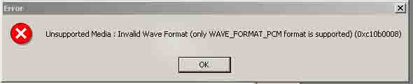

Witam wszystkich. pojawił mi się ciekawy problem:
W filmie WŁADCA PIERŚCIENI wersja reżyserska na 3CD, dzwięk jest Dolby Digital 5.1
(ac3 (0x2000) Dolby Laboratories, Inc)(448 kb/s (89/ch x 5 ch) CBR )
FPS:23.976 Robie wszystko zgodnie z poradnikiem Video jest super ale jest problem z dzwiękiem po wrzuceniu do AC3Machine (żeby zmienić FPS) po konwersji pliku,
plik nienadaje się do słuchania. Czy ma ktoś pomysł o co chodzi i co z tym zrobić
Jak będzie czeba to wyślę kawałek pliku

ok tylko jak podaje plik do DVDMaestro to wychodzi mi błąd
zobacz załącznik

Napisany przez stiepa
zobacz załącznik
co do :
1.jpg - jaką bitrate ma twój plik audio bo standard dvd to 48[kHz] (prawdopodobnie dlatego ten błąd)
2.jpg - kiedy wystąpił ten błąd
Ludzie pomocy bo już nie mam pomysłu!!!!

to jest tak: to co pokazuje GSpot
dla audio Bitrate(48 kb/s (89/ch x 5 ch) CBR )
FS 48000 Hz
a drugi błąd wyskoczył zaraz po pierwszym
stiepa jest offline
FS 48000 Hz
a jak wyciągałeś audio z avi ?

stiepa
Data rejestracji: 09.09.2003
Lokalizacja: Miechów
Posty: 11
stiepa w tym momencie nie ma Reputacji dodatnich ani ujemnych <0  pkt>
najpierw dodałem wszystkie pliki do VirtualDub'a i zapisałem plik Wav,
ale mam pewien pomysł i musze go sprawdzić,
stiepa jest offline
to jest trochę bardziej skomplikowana operacja... jak źle zapiszesz plik, to potem masz problemy
szczegóły są na mojej stronie w poradniku Divx->DVD

sprawa jest taka że robię wszystko zgodnie z poradnikiem,
próbowałem różnych sposobów wszystko na nic.
jeszcze zastanawia mnie jedno przy próbie otwarcia pliku programem
Soft Encode 1.0 - Dolby Digital 5.1 program podaje taki błąd:
Failed to verify - Unknown Frame type.
stiepa jest offline
ściagnij sobie inną wersję (tzn.o innym rozmiarze)

po kolei:
1. do zapisania użyj Nanduba a nie Virtualduba
2. po zapisaniu i zmianie rozszeżenia na AC3 popraw nagłowek za pomocą BeeSliced
3. po tym zabiegu sprawdź czy plik się odtwarza w Windows Media Player
4. jeżeli nie to użyj AC3fix (opis jest na mojej stronie)
5. dopiero potem zmieniaj FPS, nie ruszając oryginalnych parametrów pliku (bitrate itd)
jeżeli te zabiegi nie pomogą, to znaczy że prawdopodobnie masz uszkdzone audio w pliku divx albo robisz jakiś szkolny błąd
