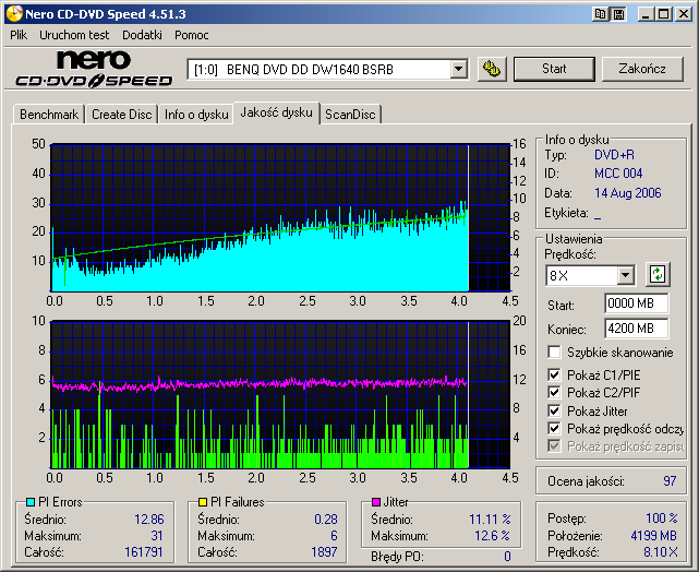

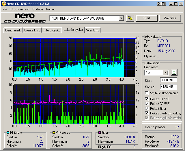

karel48 10.08.2005 17:53
Ilość załączników: 4
Napisany przez pawelblu
... Jezeli mozesz zrob taki zestaw testow w Nero na Benq (on sie roznil najbardziej od pozostalych i wygladal najgorzej). Zobaczymy jak bedzie.
No to skończyłem
Zamieszczam cztery testy - tak jak chciałeś płytka pomiędzy każdym z nich dochodziła do temperatury pokojowej minimum 15min.
pawelblu 10.08.2005 15:24
Napisany przez karel48
Ja się nawet dopatrzyłem pewnego podobieństwa do testów w Nero na Benku jeśli chodzi o błędy PIF (z PI podobieństw zero), tylko skąd te szpile na początku wykresu jeśli chodzi o Benka - a może mój Benek jest jakiś trefny ???
Tym to bym sie akurat az tak strasznie nie przejmowal.
B]@pawelblu[/B] - chcesz żebym zrobił po dwa testy tej samej Platinum na Ricohu z prędkościami x4 i x8 naprzemiennie - zapewne żeby sprawdzić powtarzalność testów na Benku - czy dobrze zrozumiałem? ???
Tak, w pewnym sensie - sczegolnie gdy poziom bledow jest duzy, moga wychodzic bardzo rozne wyniki. Jezeli mozesz zrob taki zestaw testow w Nero na Benq (on sie roznil najbardziej od pozostalych i wygladal najgorzej). Zobaczymy jak bedzie.
karel48 10.08.2005 15:07
@pawelblu - chcesz żebym zrobił po dwa testy tej samej Platinum na Ricohu z prędkościami x4 i x8 naprzemiennie - zapewne żeby sprawdzić powtarzalność testów na Benku - czy dobrze zrozumiałem? ???
