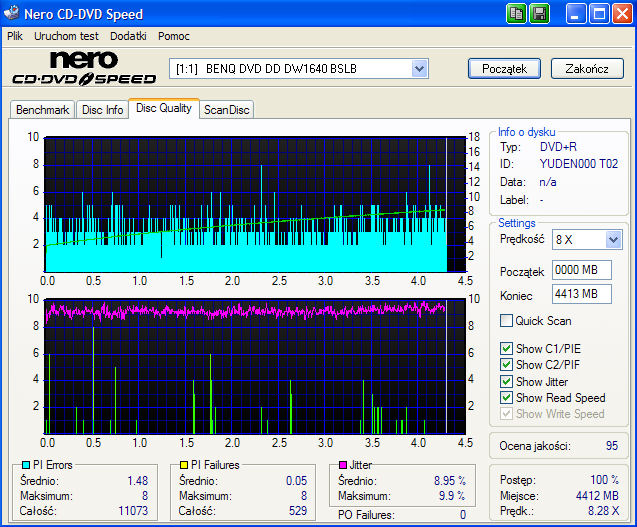

BenQ 1640 / BenQ EW164B-datex-dvd-r-4x-1.png
BenQ 1640 / BenQ EW164B-datex-dvd-r-4x-qs-1.png

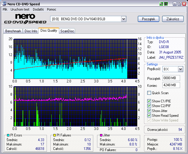

Napisany przez karel48
Nowy shit - LG DVD+R nośnik LGE 08 prędkośc x8.(wygląd płytki i etykietki z cake w załącznikach)
W biosie brak strategii dla tego nośnika.
SolidBurn aktywny tylko dla nieznanych nośników.
Qscan x8 - brak rekomendacji
Qscan x4
Palony x4
Nośnik nie został zapisany w bazie SB!
Napęd wyraźnie "kombinował" z prędkością wypalania skoki - od 2x do 4x
Dzisiaj udało mi się trafić na TDK DVD+R 8x z MBI (te które testował Sławek na początku tego wątku) - małe spostrzeżenie - kształt pokrywki cake'a (10szt.) jest nieco inny od pozostałych(testy niebawem).
No może te niektóre "wieżyczki" PIF nie wyglądają za ciekawie, ale za to jaki Jitter Może nie aż takie złe te płytki
Kocham wszystkie!!!

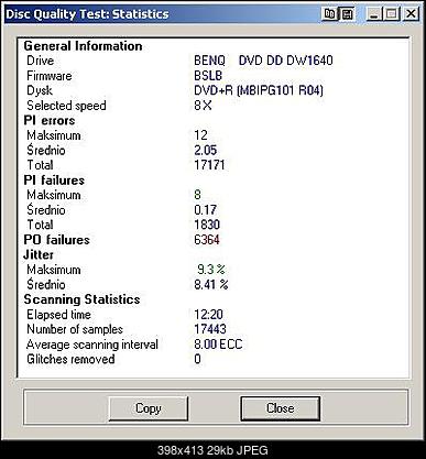

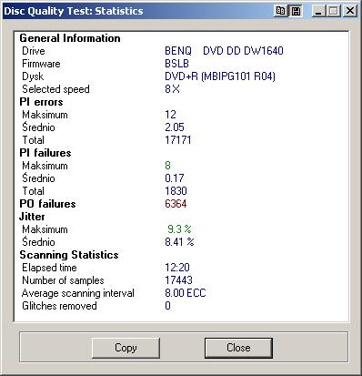

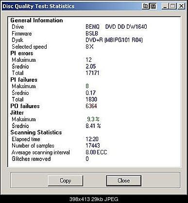

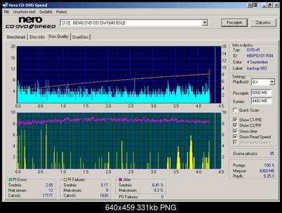

Nagrywać jeszcze raz?
A ja mam takie pytanko do szanownych ekspertów Czy nagrywać jeszcze raz jeśli wykres wygląda tak jak w załączniku? Płytka to TDK 8x MBIPG101r04 (strategia dodana). Mam tam obrazy dysku.
Są to moje początki w testowaniu płytek (kiedyś troszke zabawy z SOHOW 1653), także doświadczenia wielkiego nie mam. Czytałem troszke na temat odczytywania wykresów, niby mieści się w normie, ale... No właśnie proszę o opinie
Ps. Czy nagrywając przez usb, IMHO trwa to dłużej niż na normalnym IDE przy takich samych prędkościach (8x) jest jakaś strata w jakości nagrywania? Czym jest spowodowane dłuższe nagrywanie?
BenQ 1640 / BenQ EW164B-mbipg101r04_dw1640_bslb_tdk_8x.png
Ostatnio zmieniany przez lamunek : 04.09.2005 o godz. 23:57
lamunek jest offline   Odpowiedz cytując ten post
Stary 04.09.2005, 23:57   #850
Napisany przez uuk81
Brakuje mi wyczucia i wiedzy co do wyczatania z testu faktycznej jakości płytki
Raczej nie mam wyników idealnych, stąd pytanie, które błędy wpływają na trwałość i jakość płytki w przyszłości?
Czy liczą się tylko PIF?
PS. Rozumiem, że nie ma tu jasnych odpowiedzi, ale może jakieś wskazówki
http://forum.cdrinfo.pl/showpost.php...postcount=1183
Najważniejsze są błędy PIF i Jitter.
Napisany przez lamunek
Problem z dużą ilością błędów PIF
http://forum.cdrinfo.pl/showpost.php...&postcount=691
http://forum.cdrinfo.pl/showpost.php...&postcount=692
i potwierdzenie:
http://forum.cdrinfo.pl/showpost.php...&postcount=701
Płytkę należy nagrać ponownie. (ważne dane - obraz dysku)
W przypadku Kolegi lepiej na IDE.
Ostatnio zmieniany przez slawekj : 05.09.2005 o godz. 00:24

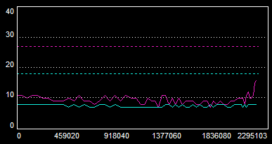

Verbatim DVD-RW 1x
PIF pięknie, ale PIE i Jitter na końcu trochę gorzej...
Może to przez to, że im bliżej końca, tym coraz mniej poprzednich nagrań obejmowało ten obszar...
Ale test transferu wzorowy 8 )
Ostatnim razem był nagrywany na LITE-ON LDW-851S i po około roku z trudem go BenQ odczytał (nie na max prędkości).
Zobaczymy jak będzie tym razem...
