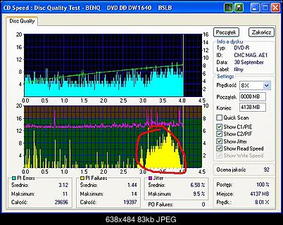

nastepny test plyta verbatim 8x nagrywana 4x
szkoda tylko ze podczas nagrywania siostra zaczela sobie po www chodzic , GG i itp obszar zaznaczylem czerwonym kolem :<
achhhh te baby ;-<

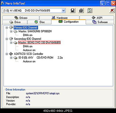

Panowie, jestem tutaj nowy, ale problem który napotkałem jest moim zdaniem dosyć poważny. Przynajmniej na tyle że firma w której kupiłem swojego Benq 1640 (Komputronik) poleciła mi albo poszukać pomocy tutaj albo odsyłać sprzęt do serwisu. Mianowicie wygląda on następująco (cytat z innego forum na którym szukałem pomocy - także polecono mi szukać jej tutaj):
"Mam ciekawy problem z nagrywarką Benq 1640. Mianowicie, kupiłem ją kilka dni temu razem z innymi podzespołami (w wersji BULK) i postanowiłem dokonać update'u firmware'u. Obecnie siedzi w niej wersja BSHB. Ściągnąłem sobie ze strony producenta najnowszy firmware i..."The drive is not allowed to be updated" - takie coś wyskakuje. Próbowałem chyba ze wszystkimi możliwymi wersjami (z różnych stron internetowych)i zawsze to samo. Nagrywarka jest podłączona pod Secondary IDE Master, ale to chyba nie robi różnicy.
Informacja o modelu z programu Nero Info Tool: BENQ DVD DD DW1649JB5.
Poradźcie, co mam w takiej sytuacji robić, bo zgłupiałem :\ "
Panowie z Komputronika stwierdzili że nikt nigdy nie spotkał się z takim problemem. Czy to prawda? Co mam robić? Czy zostaje tylko serwis?
PS. Czy u Was ta nagrywarka też powoli startuje wszelkie płyty?
Grabarz^^ jest offline   Odpowiedz cytując ten post

Stary 30.09.2005, 19:19   #1296
Napisany przez Grabarz^^
Prośba o screen Nero InfoTool.

Napisany przez Bartez
Po części to ja udzielałem Ci odpowiedzi za pośrednictwem Komputronika Interesujące jest oznaczenie napędu - BENQ DVD DD DW1649JB5 - spotkał się ktoś z takim? Ja dotychczas widziałem jedynie BENQ DVD DD DW1640. Może to tu leży problem, że to jakaś nowa seria?
no i to slawne T
BENQ DVD DD DT1640 tez trzeba z grubej rury mu zapodac .CVT
bo inaczej nie kuma orginalnych

Oto i screen. Sam jestem ciekawy, czyżbym dostał jakiś "eksperymentalny" model?
PS. Czy to że nikt z Komputronika nie podbił mi karty gwarancyjnej tego napędu ma jakieś znaczenie? Wydaje mi się że taka gwarancja jest nieważna, ale mogę się mylić.
mensir67pl ma rację, problem jest podobny do opisanego w tym wątku
http://forum.cdrinfo.pl/showthread.php?t=56913
no dobrze a co na naklejce na napedzie pisze ?

Napisany przez mensir67pl
Dokładnie powiem jak wrócę, bo teraz nie mam czasu. Ale na 99,9% jest to "Benq DW1640", wiem bo przed montażem oglądałem sprzęt i z ciekawości czytałem co tam napisali. Czyli pewnie zostanie mi albo serwis albo flash inną metodą...
ale tam jest dopiska jak ver.BIOS-u i takie tam pierdulki made in ....
