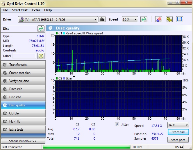

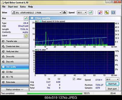

A tu masz płytę 'omega' z cake 25sztuk testowana na ihbs112 X16.
Płyta nagrywana na Ihas124 crossflashowanym na plexa .

Tu kolejna omega palona i testowana j/w.
