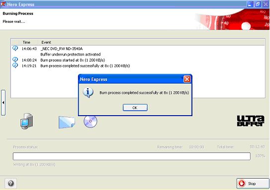

blondix 01.11.2005 23:42
Zainstalowałam Nero6.6.0.16 i chyba jest lepiej, bo na jedynym zestawie plików vob ładnie się nagrało i odpaliło bez błędów w Power dvd (nie mam stacjonarnego dvd aby spr.). Teraz mam pytanie bo przejażałam temat i widzę testy na co zwracać uwagę, bo archiwizuje sporo rzeczy na cd no i teraz zacznę na DVD? Chodzi mi o ilość błędów zwłaszcza.
Z góry dzięki :)

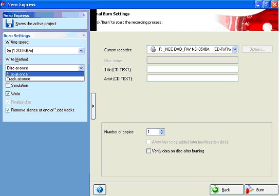

Nagrywarke NEC ND-3540A mam razem z komputerem od lipca zeszlego roku. Jest to moja pierwsza nagrywarka. Na poczatku rzadko wypalalem jakiekolwiek plytki. W zasadzie nie bylo przy wypalaniu bledow. Nie zwracalem uwagi na czas wypalania (najczesciej byla to predkosc 8x i 16x) pozniej zauwazylem. Najczesciej wypalalem plytki audio oraz z danymi. Zarowno byly to CD-R, RW, DVD-R, DVD-RW itd... Zaznaczam, ze nie zwracalem na predkosc wypalania.
Plyty CD-RW jakich uzywalem to: Memorex i TDK. Czasami musialem powtorzyc nagranie, bo wystapil jakis blad, ale ostatecznie nagralem.
Plyty CD-R, jakie uzywalem to: Datex, Maxell, Maxmax, (nie mialem problemow z wypaleniem choc zauwazylem, ze dosc dlugo wypala i znacznie obciaza prace komputera), Verbatim (do niedawna uzylem moze ze 2 razy i bylo ok, ale ostatnio kupilem 10-cio pak i juz 4 poszly do kosza. U kolegi narywarka Lite-On Cd-RW SOHR-52385 wypalila te plytki doskonale, nawet z najwieksza mozliwa predkoscia. Tak wiec plyty ok, ale... No wlasnie ale co?
Plyty DVD-R to: Emtec i TDK (wypala dobrze, bez zazutow do predkosci wypalania - 8 min to chyba dobrze?)
Plyty DVD-RW to: TDK - takze bez zazutu.
Ponadto wczoraj zmienilem FirmWare na 1.03 oraz zainstalowalem nowe Nero 7.
Czy jakies zmiany? Hmm... trudno powiedziec.
Nigdy mi zadne diody nie swiecily i nie swieca. Naped chodzil zawsze w miare cicho i chodzi. Zawsze musialem odczekac kilkanascie sekund po wlozeniu plytki, ale to chyba norma.

30.1.2006
CD-ROM (ISO)
10:28:03 #1 Text 0 File Isodoc.cpp, Line 6411
Iso document burn settings
Determine maximum speed : FALSE
Simulate : FALSE
Write : TRUE
Finalize CD : FALSE
Multisession : TRUE
Multisession type: : Start multisession
Burning mode : TAO
Mode : 1

Zapomnialbym. Otorz dziwi mnie jeszcze to, ze korzystajac z Nero Start Smart nie moge zmienic predkosci nagrywania. Nagrywa mi z najwieksza z mozliwych predkosci. W przypadku plytki emtec powinna byc to predkosc 8x, a nagrywa mi z predkoscia 12x. W przypadku plytki verbatim maxymalna predkosc to 52x, a probuje nagrac z predkosca 48x, co zreszta sie nie udaje. Czy to ma jakies znaczenie i zwiazek z moim problemem?
Prosilbym, aby ktos sprobowal mi wytlumaczyc dlaczego Verbatimy nie wypala sie u mnie, a Emtec - tak. W poprzednim poscie opisalem, ze u kolegi Verbatimy sie wypalaja oraz to, jakich plyt do tej pory uzywalem.
Jeszcze raz serdecznie dziekuje ed hunter za probe rozwiazania mojego problemu.
joujoujou 01.02.2006 11:49
Prędkość nagrywania w nero express (po logach widzę, że z niego korzystasz) ustawia się tak:
http://img207.imageshack.us/img207/1...ek024wz.th.gifhttp://img207.imageshack.us/img207/4...ek031lt.th.gif
Lord Jim 01.02.2006 13:49
Joujoujoju jestes bardzo zabawny, bo musze to uznac za zart. Nie wierze, ze uwazasz mnie za zoltodzioba, albo idziote. Tak odebralem to co napisales...
joujoujou 01.02.2006 14:14
Skoro piszesz
[...] korzystajac z Nero Start Smart nie moge zmienic predkosci nagrywania.[...]
to raczej jesteś żółtodziobem, bo NSS to tylko aplikacja uruchamiająca właściwy program do nagrywania. :P
Lord Jim 03.02.2006 11:15
Napisany przez joujoujou
Skoro piszesz to raczej jesteś żółtodziobem, bo NSS to tylko aplikacja uruchamiająca właściwy program do nagrywania. :P
Ok zgodze sie - moze i jestem zoltodziobem, ale niestety nie masz racji do konca,... a bardzo chetnie pokazalbym Tobie jak przebiega u mnie proces wypalania plytki, gdybym wiedzial jak zamiescic takie ladne obrazki jak Ty to zrobiles.
Wiem, ze to nie miejsce na takie cos, ale jesli moglbys mi wytlumaczyc. Czy ty to robisz aparatem... Hmmm - watpie. Bede wdzieczny, jak napiszesz do mnie, jak to sie robi, a wowczas kilka takich obrazkow zamieszcze.
PS. wczora wypalilem film na plycie CD-R Platinum 1x-52x, ale wypalalo mi z predkoscia 8x. Wszystko dobrze, tylko tak dlugo to trwalo, ze szlak czlowieka trafia...

Nie napisalem, ze nie wiem, gdzie sklasyfikowac moj problem. Uzupelniam zatem: Wybralem akurat kontunuacje tego tematu, gdyz wydaje mi sie, ze problem tkwi w nagrywarce, albo czyms bardzo blisko z nia zwiazanego.
Nie bede juz dodawal logow, bo i tak pewnie nikomu nie chce sie tego ogladac. Wrzuce najpierw 2 screeny, zanim dowiem sie jak robic ich wiecej:
Wypalalem muzyke audio na plytce Maxmax i wypalilo (jak pisalem - z tymi plytkami nigdy nie mialem problemow - to sa te czarne plytki, jesli ktos nie wie). Przy okazji dojrzalem przycisk rozwijajacy menu po lewej stronie i juz wiem jak zmienic predkosc nagrywania plytek. Przyzwyczailem sie do Nero 6 i zanim dobrze obczailem"7" wziolem sie za nagrywanie.
Przepraszam, ze zawracalem glowe akurat z ta kwestia.
http://forum.cdrinfo.pl/attachment.p...id=29260&stc=1
Jak nagralo? Jak na predkosc 8x - 13 min to chyba nie duzo? Co do jakosci. Wykresy zamieszcze pozniej, bo rozumiem, ze nagrana plytke wsadza sie spowrotem i poddaje sie testowi? Ponizej zakonczenie procesu nagrywania.
http://forum.cdrinfo.pl/attachment.p...id=29261&stc=1
Zamierzam zamiescic wykresy. Probowalem porownywac je do innych, ale za nic nie wiem o co biega.
Ostatni LOG, tym razem CD-R Maxmax 80 min 700MB 1x-40x:

14:08:24 #32 Text 0 File ThreadedTransferInterface.cpp, Line 2685
Verifying disc position of item 15 (relocatable, no disc pos, no patch infos, orig at #0): write at #296848
14:08:24 #33 Text 0 File ThreadedTransferInterface.cpp, Line 2685
Verifying disc position of item 16 (relocatable, no disc pos, no patch infos, orig at #0): write at #329940
14:08:24 #34 Text 0 File MMC.cpp, Line 16932
StartDAO : CD-Text - On
14:08:24 #35 Text 0 File MMC.cpp, Line 17165
CueData, Len=160
21 00 00 41 00 00 00 00
21 01 00 00 00 00 00 00
21 01 01 00 00 00 02 00
21 02 01 00 00 04 24 44
21 03 01 00 00 09 0b 10
21 04 01 00 00 0e 04 13
21 05 01 00 00 13 05 21
21 06 01 00 00 15 2e 01
21 07 01 00 00 1a 00 15
21 08 01 00 00 1c 12 46
21 09 01 00 00 20 17 30
21 0a 01 00 00 24 0c 48
21 0b 01 00 00 28 1b 1b
21 0c 01 00 00 2c 14 45
21 0d 01 00 00 31 05 0d
21 0e 01 00 00 37 1b 0e
21 0f 01 00 00 3c 39 18
21 10 01 00 00 41 3b 49
21 11 01 00 00 49 15 0f
01 aa 01 01 00 4f 0b 0a
14:18:58 #36 Text 0 File WriterStatus.cpp, Line 116
<F: _NEC DVD_RW ND-3540A> start writing Lead-Out at LBA 356185 (56F59h), length 0 blocks
14:18:58 #37 Text 0 File ThreadedTransfer.cpp, Line 228
all writers idle, stopping conversion
14:19:21 #38 Phase 37 File dlgbrnst.cpp, Line 1725
Burn process completed successfully at 8x (1 200 KB/s)
14:19:22 #39 Text 0 File AudioCompilationImpl.cpp, Line 867
DRM: DRM burn session terminated.
14:19:22 #40 Text 0 File AudioCompilationImpl.cpp, Line 896
DRM: Closing entire DRM handling. Bye.
Existing drivers:
File 'Drivers\ASPI32.SYS': Ver=4.71 (0002), size=16877 bytes, created 2002-07-17 08:53:02
File 'Drivers\PXHELP20.SYS': Ver=2.02.62a, size=20016 bytes, created 2003-10-28 12:02:00 (Prassi/Veritas driver for win 2K)
Registry Keys:
HKLM\Software\Microsoft\Windows NT\CurrentVersion\WinLogon\AllocateCDROMs : 0 (Security Option)
Prosze mnie nie zlewac z tego powodu, ze mam zaledwie kilka postow na koncie. Mysle, ze niebawem bede wiedzial znacznie, znacznie wiecej.
