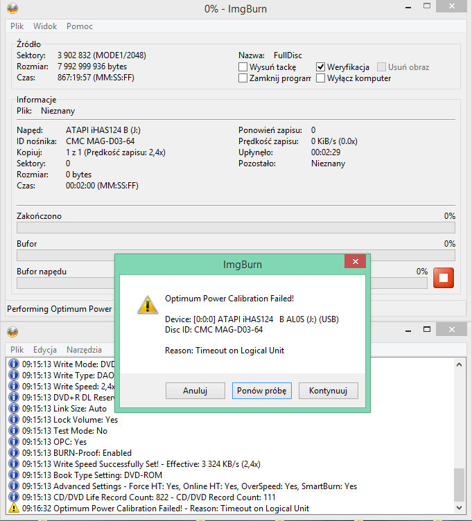

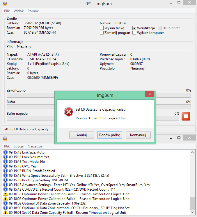

Były testowane wszystkie możliwe ustawienia i konfiguracje \kilka programów do zapisu i kilkanaście różnych nośników głównie bardzo dobrych jakościowo ................. i nic:sciana:
Box serwisowy pokazuje mi coś co pozwala przypuszczać że prawdopodobnie problemem jest gniazdo na płycie głównej do którego podłączany jest laser \ więc prawdopodobnie cała płyta główna z chipsetem do wymiany chyba że uda się pod lupą coś wypatrzyć i naprawić w gniazdku .
Ale może również być padnięty chipset albo rom nagrywarki albo tysiąc rzeczy :sciana:

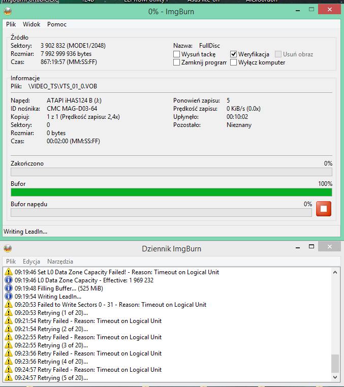

Teraz mam na warsztacie cudaka iHAS 124 B - odczyt idealny na wszystkim (CD\DVD\DVD+R) natomiast na zapisie na każdej płycie komunikat : Timeout on Logical Unit \przetestowane kilka OPU\całych mechanizmów z silnikami włącznie i stabilizacją \nowe taśmy itd itp ....i cały czas to samo:sciana:
Załącznik 68381
Załącznik 68382
Załącznik 68383

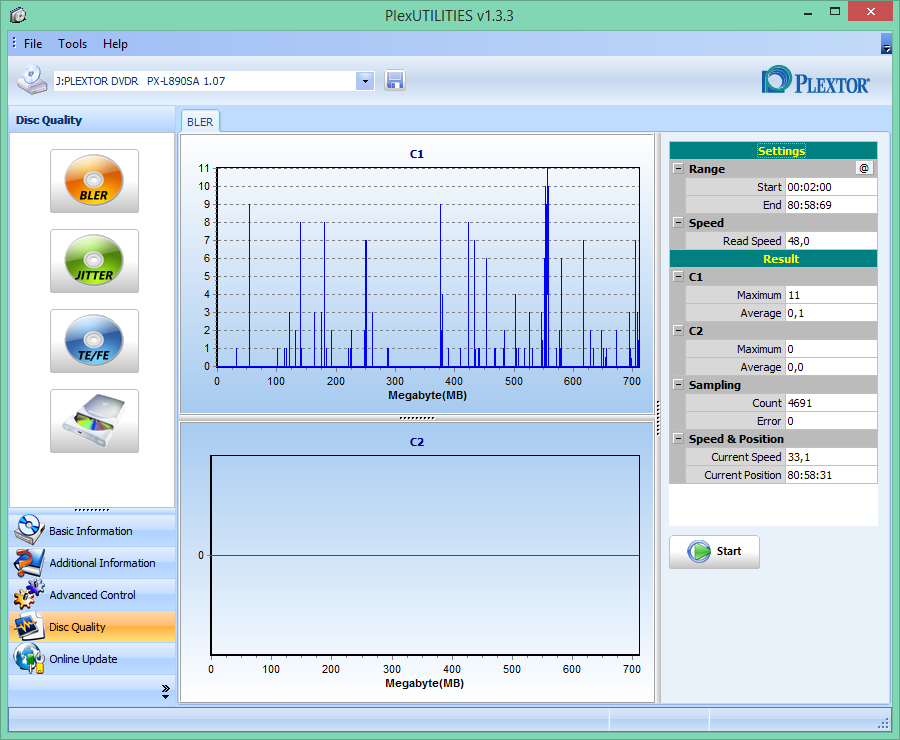

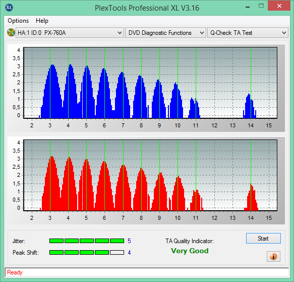

czary2mary 05.12.2014 18:51
Ilość załączników: 9

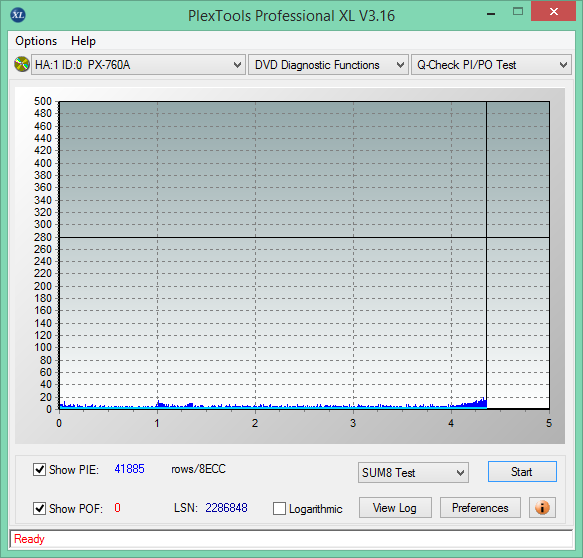

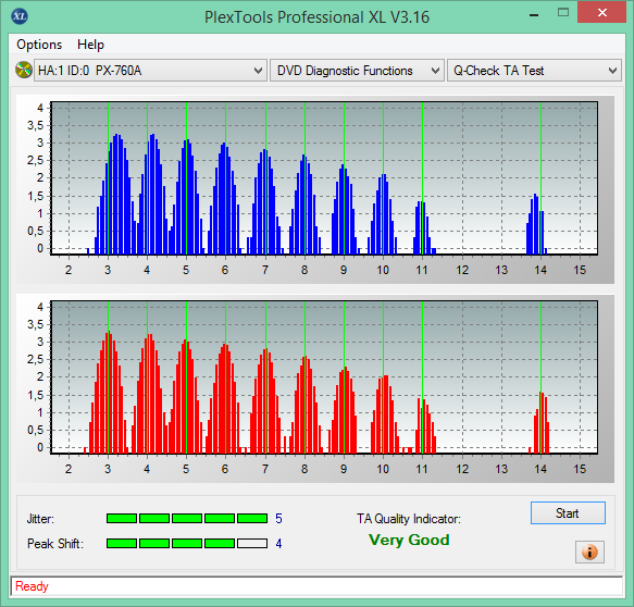

Wygląda na to że trzeba będzie podmienić laser w moim oryginalnym Plex PX-760A;)||
Zapis na odremontowanym PX-760A Verbatim DVD+R MCC004 MBI Made in India również w bardzo dobrej jakości :spoko: Jak widać nowe serce Plex przyjął bardzo dobrze - dobre słowo i piwo dla konstruktorów:piwo:
Plextor PX-760A Refurbished fw.1.07
NERO 2015 x8
Załącznik 68358
Załącznik 68359
Załącznik 68360
Załącznik 68361
Załącznik 68362
Załącznik 68363
Załącznik 68364
Załącznik 68365
Załącznik 68366

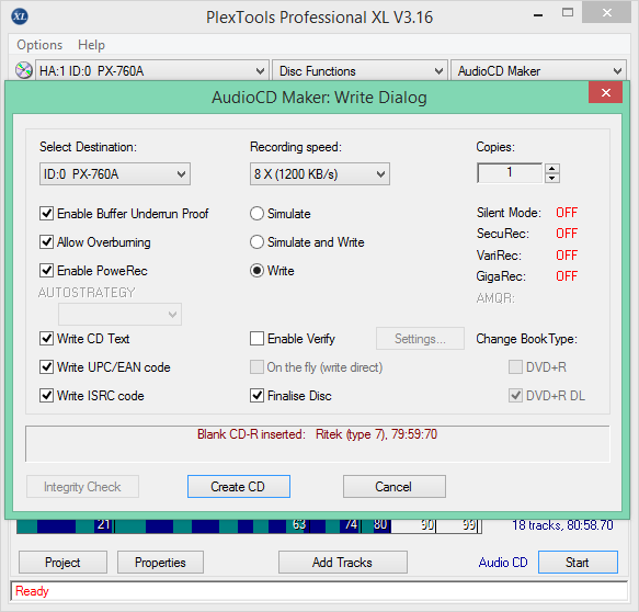

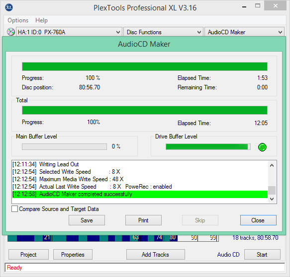

czary2mary 05.12.2014 13:54

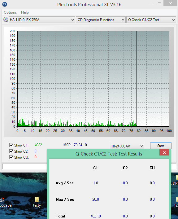

Na razie zdążyłem przetestować zapis CD-R :):spoko: Nie jest źle -już dziś nie mam czasu na dalsze testowanie.
W wolnej chwili jeszcze przetestuje zapis DVD !
Maxell Music XL-II 80 CD-R Ritek MID:97m15s17f Made in China
Plextor PX-760Afw.1.07
PlexTools XL v3.16 x8
Załącznik 68343
Załącznik 68344
Załącznik 68345
Załącznik 68346
Załącznik 68347
Załącznik 68348
Załącznik 68349
Załącznik 68350
Załącznik 68351

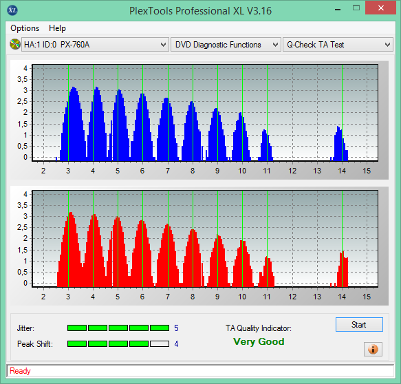

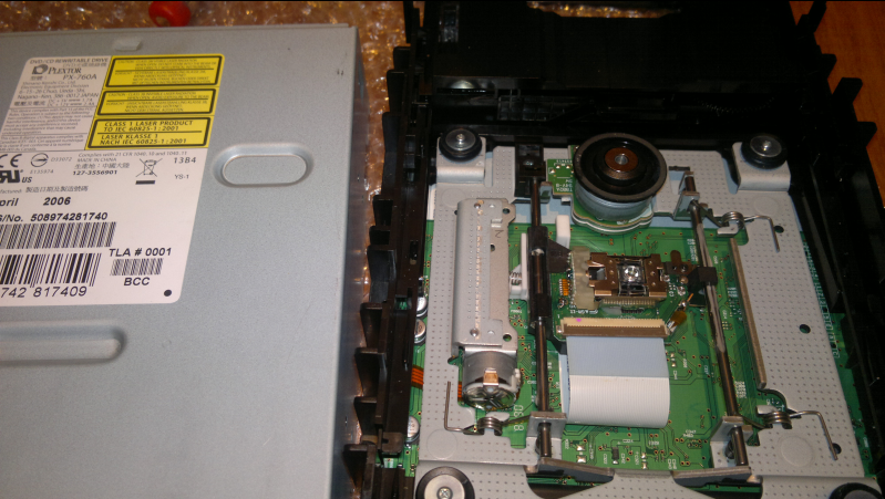

czary2mary 05.12.2014 12:44
Ilość załączników: 8
Przyszedł czas na operację przeszczepu;)
Wstawiony Sanyo SF-DS10L czyli bardzo podobny laser do tego jaki występuje w originale (SF-DS10K).
Wymiana bardzo prosta i banalna jak na starą konstrukcję (duży plus dla firmy :))
Załącznik 68335
Na razie przetestowany odczyt który o dziwo działa dobrze a nawet bardzo dobrze jak na Plextor PX-760.
Testuje też nieźle:taktak:

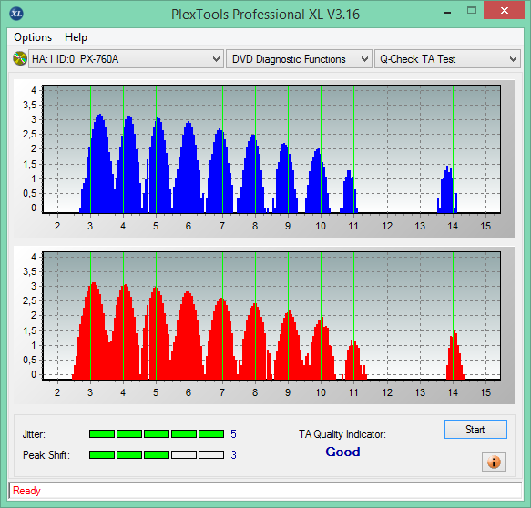

Test płyty DVD dla porównania z tego tematu:
http://forum.cdrinfo.pl/f15/plextor-...2/#post1300862
Test TA w PlexTools wyszedł nawet lepiej jak na originale PX-760:wow: ale tu jest nowiutki laser a w tam tym mimo że używany do testów tylko--- to nie długo dycha wskoczy na kark:)
Pozostaje przetestować zapis-tu może być gorzej ale i tak jestem zadowolony że do testów się pacjent po operacji nadaje:piwo:
Załącznik 68336
Załącznik 68337
Załącznik 68338
Załącznik 68339
Załącznik 68340
Załącznik 68341
Załącznik 68342
