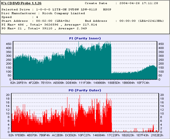

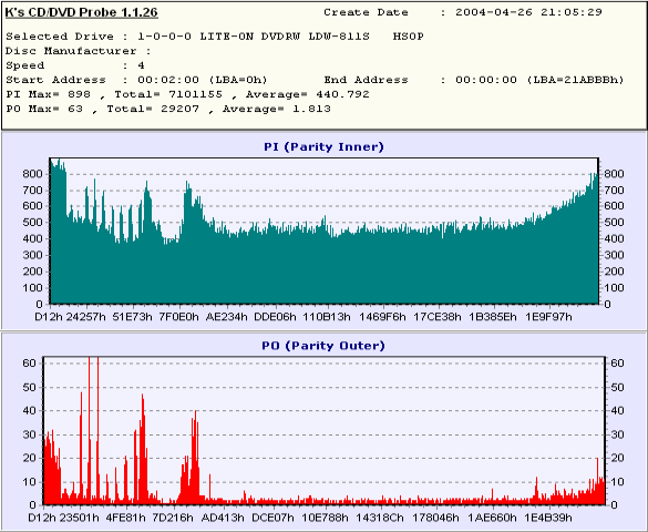

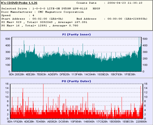

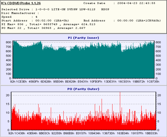

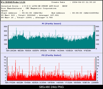

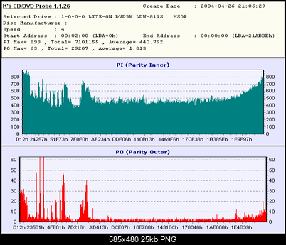

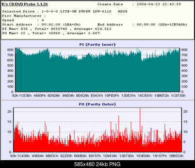

I jeszcze przydałby się wykres z K'Probe.
Jak nikt nie podeśle to ja to zrobię - właśnie leci authoring i jak skończy to defrag i wio z tym koksem. Wtedy podeślę.
Przerzucam się z Dysanów na Platinumki, nośnik jak kolega zauważył RICOHJPN ale... TDeTki +R x4 mają R01-002 a te PLATINUM +R x8 mają R02-003 - nośnik 2 klasy?
W każdym bądź razie Dysany BOX x2,4 miały w K'Probe średnio koło 120-190 PI, dużo wiekszych bloków koło 200-250 PI, maxy koło 300-400 PI. PO w normie.
Dysan x2,4 OEM za to miał średnio koło 600 PI, maxy koło 800 PI, większa ilość bloków koło 700 PI ;PPPp
A teraz ciekawostka nr1.
Nagrywałem na firmware 401S@ES0J (defragmentująć uprzednio plik obrazu dysku, o czym dalej) na Dysan BOX +R x2,4 i mój Pioneer DV-525 czytał takie filmy bez problemu. Potem kupiłem Dysany OEM +R x2,4 i... Pioneer przestał je czytać. Przerobiłem nagrywarkę na 411@FS0J+BookType i odtwarzacz przestał czytać nagrane nim Dysany BOX +R x2,4 - czyli jeszcze gorzej.
Przerobiłem na 401@ES0K+BookType i ponownie zaczął czytać Dysany BOX +R 2,4 choć z wiekszymi oporami niż poprzednio.
Przerobiłem na 811@HS0P+BookType i... koniec problemów z Dysanami zarówno BOX jak i OEM.
Dysan box +R x2,4 401@ES0K - nie odtwarza się na Pioneer DV-525
Dysan oem +R x2,4 811@HS0P - pięknie się odtwarza na Pioneer DV-525
Jak widać mimo gorszego wykresu, OEM wypalony na 811@HS0P bez BookType (zapomniałem włączyć ;PPPp) jest lepszy niż BOX wypalony na 401@ES0K+BookType... więc od czego zależy to czy płytka będzie działać w stacjonarnym?
Ciekawostka nr2.
Wpływ fragmentacji danych na dysku na proces wypalania.
Płytka TDK BOX +R x4 RICOHJPN R01-002
Jak widać początek jest bardzo kiepski i przekracza 280 PI normy DVD. Są to dane mocno pofragmentowane.
Druga część została nagrana po defragmentacji dysku - od razu lepiej.
No ale to dane komputerowe i są czytane i tak bez problemu ;PPPp
Na razie. :zeby:
Konkluzja jest jedna - 811@HS0P rządzi!
A te Dysanki OEM zostawiam sobie do testów nowych firmwareów. Jeśli będą dobre - to dobrze. Jeśli nie - to powrót do sprawdzonego 811@HS0P
I tym optymistycznym akcentem na razie kończę ;PPPp
Do przeczytania przy wykresie K'Probe Platinum +R x8...

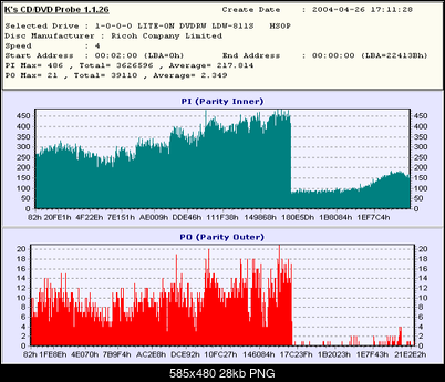

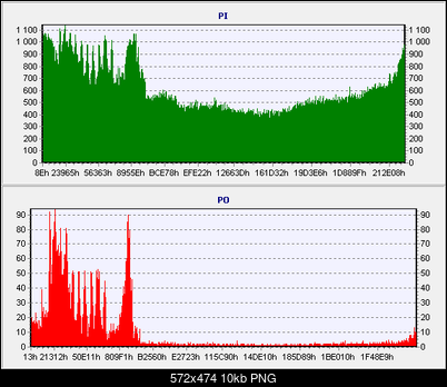

Wykres Platinum +R x8 z K'Probe
A oto i obiecany wykres Platinum +R x8 z K'Probe.
Jak widać nie jest za dobry. Ale płytka się odtwarza na moim Pioneer DV-525, przynajmniej jak testowo poleciałem po paru rozdziałach przy końcu płytki.
Nagrywając ten materiał zmarnowałem 2 płytki, dopiero 3 nagrała się dobrze. Wygląda na to że mechanizm zabezpieczenia bufora nie działa za dobrze pod Sonic RecordNow DX... hmmm. Zarówno przy nagrywaniu x8 jak i x4 wywaliło płytki koło 95%.
Nastepnie spróbowałem w DVDDecrypter.
Prędkość ustawiona: x8
Prędkość bieżąca: x3,3
Zaczyna wypalać, prędkość strumienia danych dochodzi do x4 i tak przez ok. 5-8%. Potem nagle płytka zaczyna się rozpędzać do granic możliwości silniczka a jednocześnie prędkość strumienia danych spada poniżej x2. Możliwości silniczka napędzającego płytkę nie są za duże, ponieważ po rozpędzeniu do szybkości granicznej przy wewnętrznej krawędzi płytki, pozwala na maksymalny transfer x6,2 - jak widać różnice między 401 a 811 nie sprowadzają się tylko i wyłącznie do firmware'u.
Z tą prędkością płytka nagrywała się do ok. 30% jednocześnie ciągle płynnie zwalniając swe obroty, by w tym punkcie znowu rozpocząć rozpędzanie przy jednoczesnym zmniejszeniu transferu do x4. Po rozpędzeniu się płytki napęd osiągnął nominalną wartość transferu x8,1 która utrzymała się aż do końca poprawnie nagranej płytki z małymi wyjątkami.
Jakie to wyjątki? Ano dostep innego oprogramowania do dysku w czasie transferu 11MB/s do nagrywarki. Dysk niby nominalnie i testowo potrafi mieć transfer ok. 60MB/s po wewnętrznej stronie tależy i ok. 30MB/s po zewnętrznej stronie, jednak w praktyce przy kopiowaniu z jednej partycji zdefragmentowanej, będącej mniej więcej po środku powierzchni talerza dysku na drugą zdefragmentowaną, również mniej więcej przy środku powierzchni dysku, transfer średni osiąga w granicach 10-11MB/s właśnie, maksymalne skoki do 24-26MB/s a minimum spada do 2MB/s - cała prawda o wydajności dysków ATA...
Wracając jednak do płytki Platinum i jej wykresu, parę razy spadał niemal do zera bufor w pamięci komputera, jednak pod koniec, przy ok. 80-85% spadł mi również bufor w nagrywarce. DVDDecrypter chyba jednak lepiej steruje BurnProof'em gdyż na bieżąco skorygował/zmniejszył prędkość transferu danych zażegnując groźbę 'uwalenia' płytki. Trochę się zasmuciłem i zacząłem w trakcie transferu 11MB/s wyłączać: Hamstera (co 1min. coś ściaga z serwerów nntp i zapisuje na dysk) i BAT'a (poczta co parę minut) - SETI i bittorrenta wyłączyłem wcześniej. Te moje działania spowodowały nastepne spadki bufora i pracę BurnProof'a jednak płytka się wypaliła.
Jak widać pod koniec ilość PI się zwiększa - to moje działania ;PPPp
Zastanawiający jest jednak początek, a i na płytce do ok. 30-40% od wewnątrz widać na powierzchni jakieś zaburzenia, fale, nieregularny wzorek.
Ciekawe jakby to wyszło na nagrywarce Liteon fabrycznie przystosowanej do x8.
Nie zamierzam więcej palić x8 - nie potrzebuję. To był tylko test ;PPPp

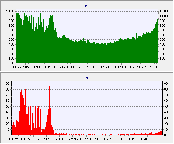

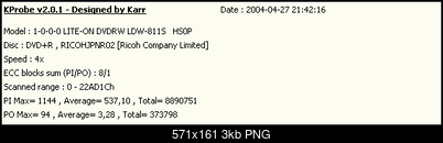

Platinum x4 spalone x8 na 812S firmware US0J speedhacked. Plytka wypalona CloneDVD2 - kopia zapasowa Matrixa. Jak sie odtwarza w stacjonarce bede wiedzial dopiero jutro gdy kumpel bedzie usilowal to odpalic na swoim zlomie .
Dane nosnika:
Disc Type DVD+R
Book Type DVD-ROM
Manufacturer Ricoh Company Limited
Media ID RICOHJPNR01
Protection System None
Region 1,2,3,4,5,6,7,8
Capacity 4,38 GB
Free Size 0,00 GB
Free Blocks 0
Number of Layers 1
Linear Density 0.267 um/bit
Track Density 0.74 um/track
Maximum Read Speed 8,0x
Maximum Write Speed 8,0x
Current Write Speed 4,0x CLV
Write Speed Performance Descriptor 1 8,0x CLV
Write Speed Performance Descriptor 2 6,0x CLV
Write Speed Performance Descriptor 3 4,0x CLV
Write Speed Performance Descriptor 4 2,4x CLV
no i zrzut z kprobe2
Wszystko fajnie oprocz poczatku (PI wartosc 400). Moze to KPorbe przyswirowalo. Jak mozesz to powtorz test.
mjq
Podczas nagrywania na samym poczatku naped przez chwile przyspieszyl ( zaszumialo), moze od tego jest taki skok wartosci PI. Pewnie przez chwile nagrywal x12 . Wypale dzis wieczorem andromede s1 uzywajac nero i zobaczymy jak bedzie wygladal wykresik.

Napisany przez Esiek
hłe hłe fajne macie te wyniki na litkach ^_^ . Na necu na platinumie x2,4 nagrany x8 obojetnie jakim biosem górna granica błęów PI (w wiekszosci przypadków) to ok 16
To czemu wykresu nie zamieścisz i czemu nie podasz jaki to model NEC'a?
Widzisz ja wypalałem na nagrywarce x4 modowanej do x8 i wygląda na to że silnik kręcący dyskiem, serwo pozycjonujące laser i sam laser nie wytrzymują tego tempa. U kolegi z 812 było już lepiej choć na początku trochę mu nagrywarka poszalała.
Nagrałem drugą płytkę testowo w x8 na Platinum, tym razem jednak odpowiednio się przygotowałem, zresetowałem system, powyłączałem wiekszość programów działajacych w tle (normalnie ok. 60-70 procesów a podczas tego nagrywania tylko 30), brak również było jakichś programów odwołujących się do dysku w tym samym czasie (oprócz windows i jego pagefile ;PPPp).
Bufory podczas nagrywania mi nie skakały ale rezultat taki sam.
Wykres okropny a płytka się dobrze odtwarza na Pioneer DV-525. Z poprzednimi firmwareami miałem z nim tylko przeboje, nie łykał innego AC3 jak tylko z SoftEncode po fixowaniu a teraz nawet z BeSweeta poszło bez problemów. Jednym słowem dla wszystkich posiadaczy napędów Liteon x4 przejście z firmwarem na x8 nie jest po to aby nagrywać z tą prędkością bo mimo że to możliwe jednak daje dość dyskusyjne wyniki gdyż nie wyrabia mechanika napędu, ale ogólnie poprawia się kompatybilność wypalonych płytek ze stacjonarnymi odtwarzaczami.
W załącznikach wykres z K'Probe 2.0.1 bez logarytmów (w 1.0.29 miałem je włączone na skali i dlatego takie mało poszarpane ;PPPp)
NOSNIKI DVD-R/+R-platinum_x8_slim-r-naglowek-k2.png   NOSNIKI DVD-R/+R-platinum_x8_slim-r-wykres-k2.png
I'm going down...
