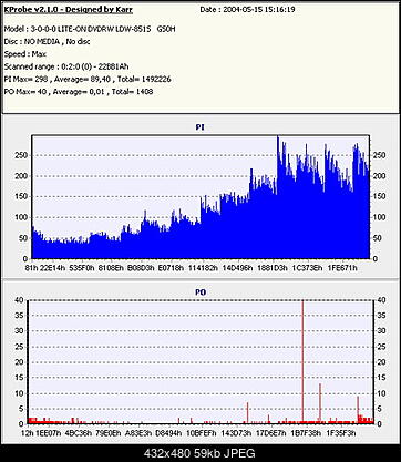

Ja tam dalej wypalam na espkach, tanie i jak wykazuje poniższy kprobe dobre. Płyta esperanza (AN31) x4 nagrana x8 na nec:
Zobaczymy tylko ile pożyją narazie wszystko smiga

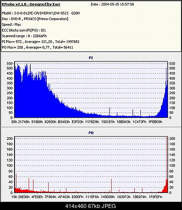

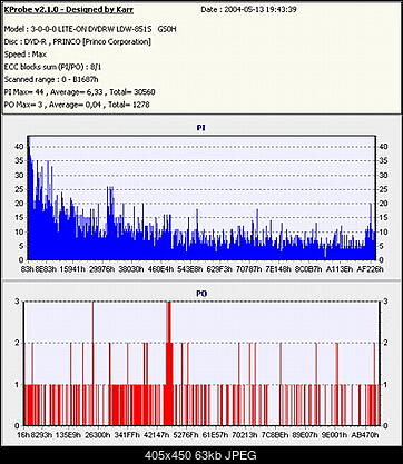

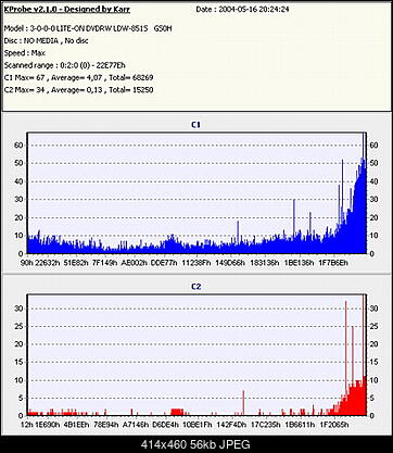

moje 3 testy (wszystko razy 4 na przerobionym 451)
3 rodzaje plyt, tak jak podpisane pliki
axe (z mbi)
princo
hawk (mcc)
EDIT: testy sa zrobione nieprawidlowo, zapomnialem przestawic speeda na 4 i jest max, wiec przy predkosci x4 byloby chyba nieco mniej bledow, szczegolnie na koncu plyty
NOSNIKI DVD-R/+R-celine-dion-howk-mcc.jpg   NOSNIKI DVD-R/+R-latudek-princo.jpg   NOSNIKI DVD-R/+R-nemo-princo.jpg   NOSNIKI DVD-R/+R-nemo-nero-mbi.jpg
