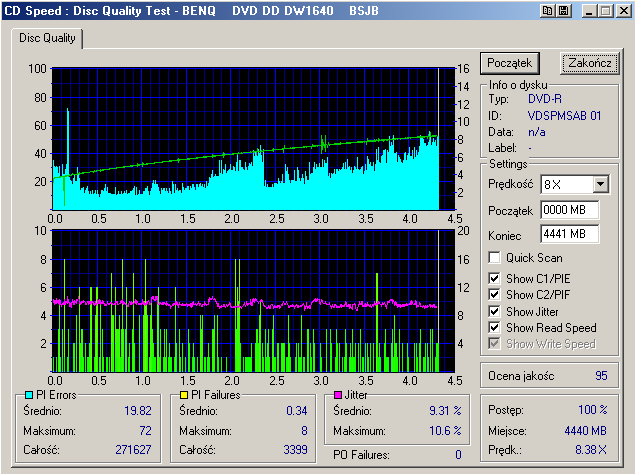

MediaStore DVD-R palone x4 na BSKB bez Solid Burn-a
Dla porównanie palona na BSJB http://forum.cdrinfo.pl/attachment.p...chmentid=23309
BenQ 1640 / BenQ EW164B-ms-dvd-r-4x-1.png

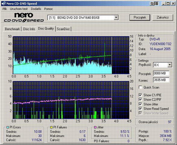

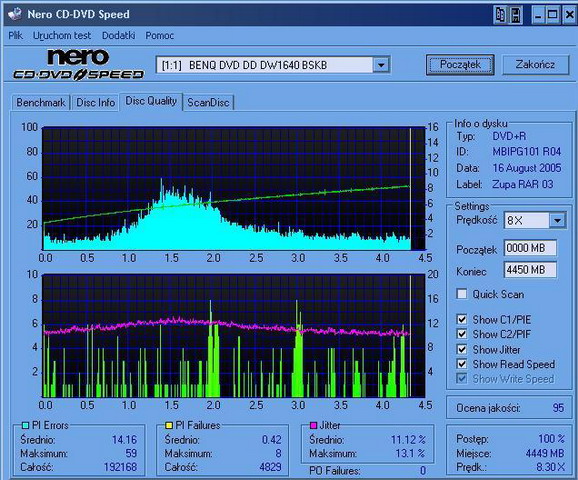

Tak jak obiecalem, wypalilem kolejna plytke TDK+R na predkosci x8 z nowym biosem i QSuitem (SolidBurn, WOPC, OverSpeed wlaczone - choc nadal nie wiem czy dobrze tego uzywam) i oto wyniki tego palenia:

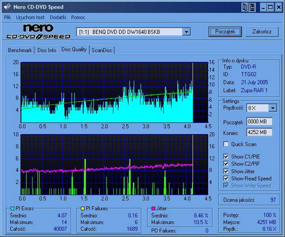

a tutaj moja pierwsza plytka TDK-R na biosie starym palona x8:
Ogolnie wydaje mi sie ze moj Benek lepiej pali TDK-R niz +R, hmm czyli inaczej niz reszta Benkow.
Wracajac do QSuite, przed paleniem plytki trzeba wjesc do tego programu i cos tam uruchomic (to aby stestowal optymalna predkosc zapisy na przyklad)?

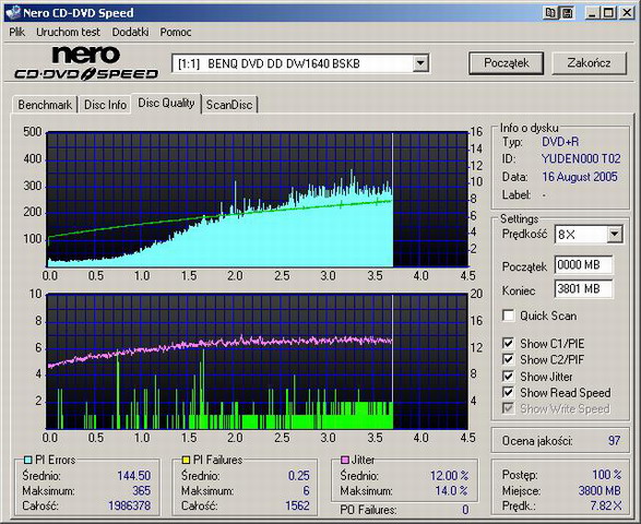

Fack-owa plytka Titanum z Biedronki od TY
4x bios BSKB SolidBurn WLACZONY Nero 6.6.0.16 (WOPC - WYLACZONE)
i 8x bios BSKB SolidBurn WYLACZONY Nero 6.6.0.16

Napisany przez mensir67pl
Trzeba jeszcze popracowac nad technologia, bo to chyba nie tak mialo byc ... mala wpadka - narazie pierwsza ...
