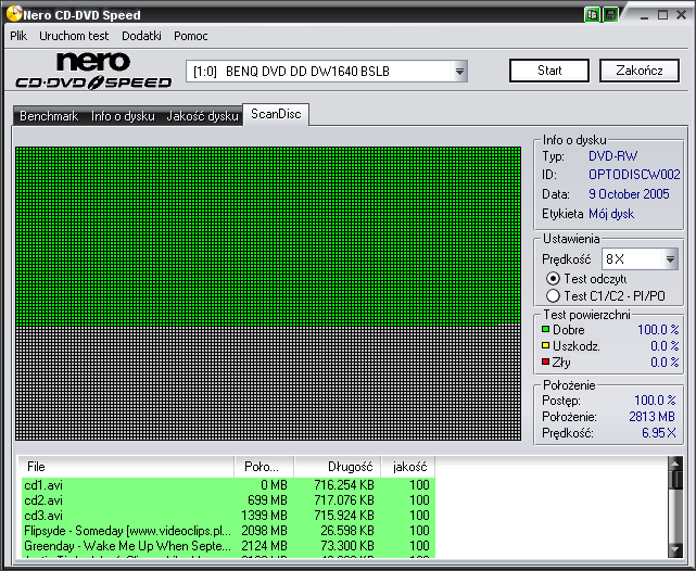

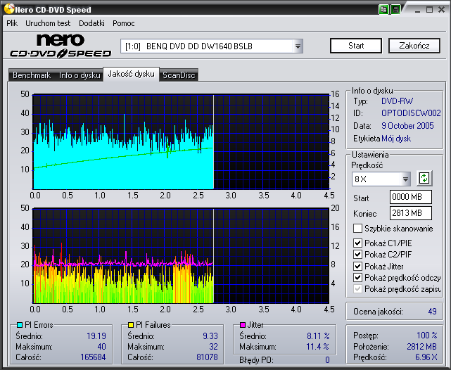

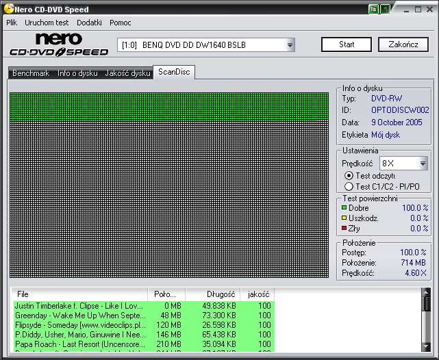

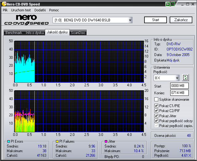

Widze że poruszono sprawe RW. Więc ja też wypaliłem sobie jedną DVD-RW Samsunga x2. Wypaliłem na nią tak jak prosił Arkos23 pliki filmowe (tylko 700MB bo nie chciało mi się czekać pół godziny na wypalenie płytki )
Po nagraniu zrobiłem scan disc i test jakości (co do tej kiepskiej jakości to pewnie dlatego że płytka ma już pół roku, jest porysowana i była już ze 100 razy kasowana i wypalana). Wszystkie pliki filmowe są bez problemu odczytywane, więc myśle sobie że wszystko jest OK, wkładam płytke do LG 4163 a tu zonk :\ "pusty dysk"
ps. zaraz jeszcze sprawdze z DVD+RW Verbatima
BenQ 1640 / BenQ EW164B-benq____dvd_dd_dw1640_bslb_09-october-2005_13_39.png   BenQ 1640 / BenQ EW164B-scan-disc.png

Arkos23 - Prosze płytka wypalona (2.7GB) i nie ma problemu z odczytem żadnego filmu. Na LG to samo "pusty dysk"
BenQ 1640 / BenQ EW164B-benq____dvd_dd_dw1640_bslb_09-october-2005_14_35.png   BenQ 1640 / BenQ EW164B-scan-disc.png
