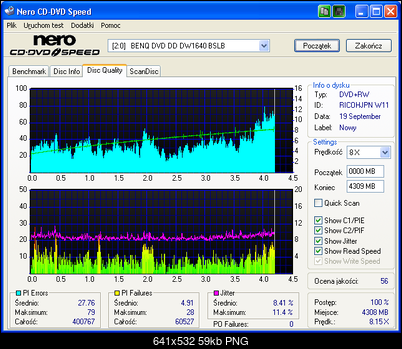

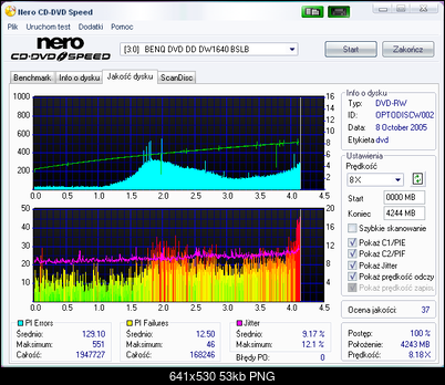

Wczoraj nagrałem DVD-RW esperanzy (2x, nagrana 2,4x solidburn). Niby ją odczytuje ale jakość mmm. Zaraz zrobie ponownie test.
BenQ 1640 / BenQ EW164B-esperanza-dvd-rw.png
Benq sobie radzi . Pionek

@Conti -> to ze ja odczytuje to jedno, ale zwroc uwage - np przy filmach - czy te pliki, ktore nagrales wogole do czegos sie nadaja. Ja dzisiaj zrobilem test na PLATINIUM +RW x4 [RICOHJPN W11] - plyta nagrana przez LG GSA-4163B, na ktorej nawiasem mowiac ta plyta jest czytana swietnie, w BenQ widzi teraz cala zawartosc - ale jedne pliki sa OK inne maja nieznany format, tak jakby byly wypelnione jakims smieciem, mozna je kopiowac na dysk, maja poprawny rozmiar - niby wszystko jest ok - ale do niczego sie nie nadaja. Mysle, ze to powazny temat, bo jak ktos sobie robi archiwum z waznymi danymi, pozniej sprawdzi jakosc nagrania plyty, i niby wszystko jest OK, ale jak nie ma innego czytnika DVD - to krew go zaleje . Zwroccie uwage czy na swoich BenQ`ach macie podobny problem - najlatwiej robic to na filmach. Pozdroowka.
BenQ 1640 / BenQ EW164B-platinium-rw-x4_lg_gsa_4163b.png
ArKoS

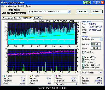

Już pisałem przed nagrywaniem płytek -/+RW należy sprawdzić nośnik czy jest zapisany w biosie
Przykład nośnika zapisanego w biosie BSLB -RW Verbatim (MKM 01RW6X01)
Verbatim -RW 6x palony 4x po 2x kasowaniu prędkością 4x plikiem testowym Nero
BenQ 1640 / BenQ EW164B-nero-disc-quality-verbatim-rw-6x-4x-benq-1640-bslb.jpg

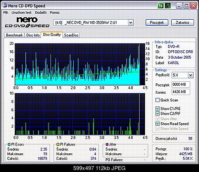

Przestań juz z tymi błędami te itp bo nudny się stajesz.Ja mam niby czytać ??Jak wyżej napisałem nec i liteon nagrywa akurat te płyty wyśminicie,nie przepala żadnych końcówek.Gdyby te twoje osławione błędy miały takie znaczenie TO KAZDY NAPĘD NISZCZYŁBY KOŃCÓWKE.A to że tego nie robi znaczy że ten qsuit mozna między bajki włożyć.I czytaj ze zrozumienim,nie wyjmuj zdań z kontekstu to moze bedzie bardziej uporządkowane.Widzisz tylko + tej spwarki(których jest naprawde niewiele) a minusów nic a nic.??
Nec 3520 na samsung pleomax printable palone x8 testowany x5.Na słabszej korekcji i wypchany po brzegi

Napisany przez Daniel290
Jestem spokojny o swoje testy i porównania.
Nie ja się mylę i wszystkie tematyczne serwisy internetowe tylko Kolega
Wyżej zamieszczony wykres nic nie mówi.
Prośba o dokładny test z prędkością 8x i porównanie.
Test przed nagraniem na błędy TE/FE i wypalenie plikiem testowym Nero na omawianych przez Kolegę napędach i płytkach.
Nie ma jednakowych płytek, każdy wykres i jakość będzie inna.
Płytka zapisana po brzegi to 4482 MB a nie 4426 MB.
Też ma gorszą końcówkę, poza tym, zrób test 8x a nie 5x .

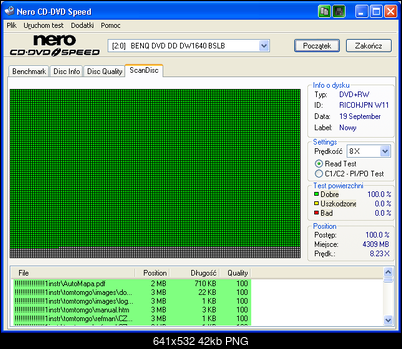

Scandisk +RW PLATINIUM
Napisany przez slawekj
Pełna zgoda.
Prośba o Scan Disc problemowej płytki.
Osobiście nie spotkałem się z takim problemem. Różne nośniki zapisywane na poprzednich napędach są prawidłowo czytane przez BenQ.
Sam sie zaskoczylem gdy zobaczylem jak wyszedl Scandisk tej plytki - jednakze efekt po skopiowaniu/odczycie pozostaje taki sam jak opisywalem wczesniej.
Nawiazujac do biezacej dyskusji - martwi mnie fakt, iz dyskusja znow zmierza w kierunku supremacji konkretnej marki, mysle ze warto by bylo poswiecic np.: trzy plytki - najlepiej ogolnodostepne i tanie, i zapisac na nich dokladnie to samo, dokladnie z ta sama predkoscia na roznych nagrywarkach, nastepnie zrobic test Disk Quality na tych nagrywarkach, ktore to potrafia zrobic. Zdaje sobie sprawe, ze nosniki nie sa powtarzalne a same napedy przy ich obecnej cenie sa doslownie jak loteria, mysle jednak, ze da to jakis prosty obraz "ktora lepsza" itd, itp... Kazdy zainteresowany zobaczy wtedy do czego zdolny jest konkretny naped - a jesli dyskusja dotyczy BenQ 1640 - to zainteresowani beda zwracali glownie uwage wlasnie na ten naped .
No w kazdym to razie problem kiepskiego (palenia?)/odczytu +RW na BenQ 1640 pozostaje jak najbardziej aktualny.

Stary 09.10.2005, 13:19   #1409
Napisany przez arkos23
Pozdrawiam.
Problem odczytu nie istnieje. Testowana płytka została w 100% poprawnie odczytana.
To, że jakieś pliki nie mają odpowiednich formatów to problem systemu (skojarzeń zapisanych plików z może nie istniejącymi już programami).
