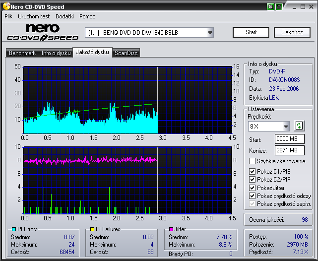

matko boska częstochowaska.....o jesuuuuuuuuuuu benq mnie zabił:( cena 190 zeta a pali lepiej niż plextor px716 ...
z skąd ssać biosy do benqa aby podkręcic go na plexa i wrócić?? który bios najlepszy?? jadę na tym najnowszym lol:) napęd zabija dosłownie... verba palona razy 16 -R certyfikowana na 16:) General Information Drive: BENQ DVD DD DW1640 Firmware: BSLB Dysk: DVD-R (MCC 03RG20 ) Selected speed: 8 X PI errors Maksimum: 25 Średnio: 4.11 Total: 32893 PI failures Maksimum: 7 Średnio: 0.03 Total: 161 PO failures: 0 Jitter Maksimum: 8.7 % Średnio: 7.60 % Scanning Statistics Elapsed time: 7:33 Number of samples: 12624 Average scanning interval: 8.01 ECC Glitches removed: 0 |

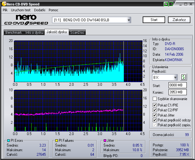

Verbatim-Pastel +Rx8 (niebieski) palony 8x SolidBurn DVD Decrypter 3.5.4.0 plik ISO 5.58GB --> WinRar do 4.3GB.
QScan QSuite 2.0 prędkość 8x http://forum.cdrinfo.pl/attachment.p...id=25290&stc=1 http://forum.cdrinfo.pl/attachment.p...id=25289&stc=1 :) |
http://forum.cdrinfo.pl/showpost.php...postcount=1183 Najważniejsze są błędy PIF i Jitter. Cytat:
http://forum.cdrinfo.pl/showpost.php...&postcount=691 http://forum.cdrinfo.pl/showpost.php...&postcount=692 i potwierdzenie: http://forum.cdrinfo.pl/showpost.php...&postcount=701 Płytkę należy nagrać ponownie. :taktak: (ważne dane - obraz dysku) W przypadku Kolegi lepiej na IDE. :) |
