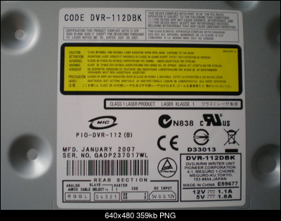

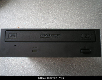

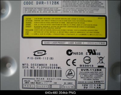

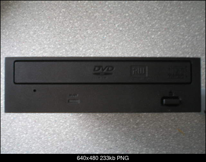

mam okazje porównać "112 DBK" i "112 BK"
i nie zagłębiając sie co jest w środku różnią sie panelem przednim i naklejka oczywiście poza tym wszystkie wytłoczenia w tych samych miejscach i waga ta sama
112 BK
112 DBK
powypalam 112DBK i porównam jak sie ma to do 112BK
