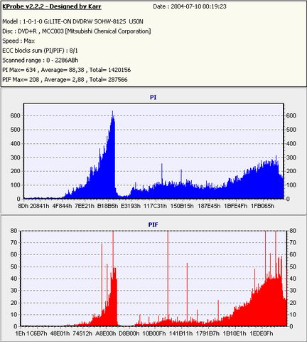

No to dorzucę dwa screeny tych płytek - Platinum DVD+R x8 Ricoh-JPN-02 (LG 4082B, @x4):
Wyglądają chyba nieźle, ale ciekawe, że wszystkie mają peak w tym samym miejscu.

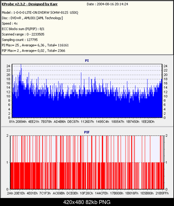

DVD-R Magnetik 4x
DVD-R Magnetik 4x (AN32)
Kupiłem to jako tani badziew - tylko w celach testowych - ale wykresik nie jest, jak widać, taki zły:

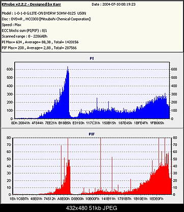

Plytki to Verbatim DVD+R x8 w BOX do nadruku kupione w 10paku
Palone x8 a test KProbe: MAX
Czemu taki marny wynik?
podczas zgrywania plikow (mp3) transwer na dysk przewaznie w granicach 1-2MB

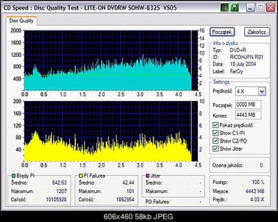

To ja zapodam TDK DVD+R 4*
Spotkałem się kilka razy z narzekaniami na TDK w połączeniu z Liteonem. Na moim Litku 812S@832S (VS04 oraz VS05) dzieje się nieciekawie. Przy wypalaniu płyty 4* napęd nie widzi jej! Od dolnej strony widać wyraźnie, iż nośnik ozstał źle wypalony (ciemniejszy ślad w kształcie loga Esperanzy mniej więcej w 1/4 szerokości płyty - pewnie w miejscy, gdzie następuje zmiana prędkości).
Płyta wypalana 2,4* jest czytana, ale zerknijcie na wyniki Nero CD-DVD Speed.
Oto wyniki testu:
General Information
Drive: LITE-ON DVDRW SOHW-832S
Firmware: VS05
Disc: DVD+R (RICOHJPN R01)
Selected speed: 4 X
PI errors
Maximum: 1207
Average: 642.63
Total: 10105928
PI failures
Maximum: 101
Average: 42.44
Total: 1862954
PO failures: n/a
Jitter: n/a
Scanning statistics
Number of samples: 124783
Average scanning interval: 1.14 ECC
Glitches removed: 29
Co Wy na to??
Czyżby jakieś marne TDKi, a może Litek się nie lubi jednak z +ami?
