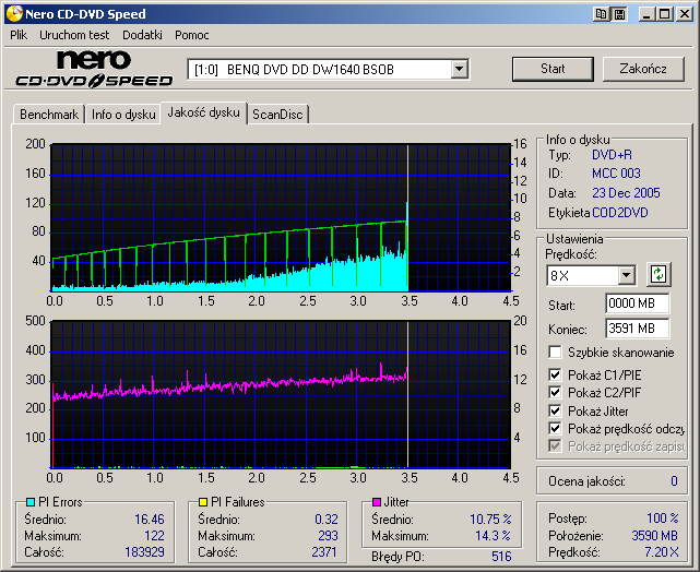

Raus 17.12.2005 00:28
Ilość załączników: 2
Płytka BenQ x8 palona x8 na SolidBurn
http://forum.cdrinfo.pl/attachment.p...id=28044&stc=1
Płytka BenQ x8 palona x12 na SolidBurn
http://forum.cdrinfo.pl/attachment.p...id=28045&stc=1
Co ciekawe średni jitter niższy na płytce palonej x12
slawekj 17.12.2005 00:33
Napisany przez Raus
Uskok max 10.9 % przy pomiarze Jitter na początku przy prędkości 8x.
Proponuje powtórzyć test.
Jitter równomierny przy 8x. Płytka lepiej wypalona. :taktak:
Raus 17.12.2005 00:57
Napisany przez slawekj
Ten uskok na początku nie zmieni średniej. Jednak muszę przyznać Ci racje że bardziej równomierny jest przy paleniu x8, ale mimo wszystko płytka palona x12 wypadła bardzo ładnie

Raus 19.12.2005 13:15
Czytałem tu na forum niedawno że ktoś się skarżył na DVD Verbatima perłowe od CMC. Kupiłem na próbe 2 DVD-R i DVD+R Verbów perłowych oczywiście od CMC, zaraz coś wypale i wrzucę testy

Raus 19.12.2005 15:41
Ilość załączników: 4
Obiecane testy:
Verbatim DVD-R Perłowy palony x8 - SolibBurn WYŁĄCZONE
http://forum.cdrinfo.pl/attachment.p...id=28088&stc=1
Verbatim DVD-R Perłowy palony x8 - SolidBurn WŁĄCZONE
http://forum.cdrinfo.pl/attachment.p...id=28089&stc=1
Teraz DVD+R
Verbatim DVD+R Perłowy palony x8 - SolidBurn WYŁĄCZONE
http://forum.cdrinfo.pl/attachment.p...id=28090&stc=1
Verbatim DVD+R Perłowy palony x8 - SolidBurn WŁĄCZONE
http://forum.cdrinfo.pl/attachment.p...id=28091&stc=1
Podsumowując:
DVD-R - Lepiej wypalona płytka na strategi z biosu niż na SB, błędy PIE i jitter mniejsze PIF porównywalny
DVD+R - tu sytuacja odwrotna - lepiej wypalone na SB, w dodatku płytka wypalona bez SB posiada duży pik PIE i PIF jednak nie wpływa on na odczyt
Ogulnie płytki jak na Verbatima nie najwyższych lotów (szczególnie DVD+R), ale wyniki do przyjęcia i płytki bez problemu czytają się w stacjonarce, a nie jak któś tu pisał że po wypaleniu nadają się do kosza.
EDIT: @mensir tak się składa że też kupiłem dwie TDK tylko że DVD-R, są na TTG02, jak wypale wrzuce skan

gallus 23.12.2005 16:23
Płytka (Omega DVD+R) palona 4x na biosie BSOB
Test na tym samym biosie - na wykresie widać straszne skoki prędkości odczytu...
http://forum.cdrinfo.pl/attachment.p...id=28173&stc=1
Ta sama płytka testowana na biosie BSLB
Już bez skoków prędkości odczytu :)
Tylko nie wiem czym spowodowana jest ocena 0?
http://forum.cdrinfo.pl/attachment.p...id=28174&stc=1
angolek 23.12.2005 16:37
Napisany przez gallus
No ten czerwony pik na poczatku jest jednak ponad miarę
to 293 lub 296 = 0

pawelblu 23.12.2005 19:28
Patrz bledy PO.

melag 26.12.2005 16:02
cd BSLB vs BSOB
Scany jakości przeprowadzone na BenQ 1625, Qscan w obydwu przypadkach na BenQ 1640 BSOB.
Medium testowe : Vakoss DVD-R 8x
Qscan 8x (nagrana będzie na BSLB) :
http://217.144.201.36/attachment.php...id=28221&stc=1
Burn 8x@BSLB :
http://217.144.201.36/attachment.php...id=28224&stc=1
Qscan 8x (nagrana będzie na BSOB) :
http://217.144.201.36/attachment.php...id=28223&stc=1
Burn8x@BSOB :
http://217.144.201.36/attachment.php...id=28222&stc=1

karel48 26.12.2005 17:52
A tak dla podniesienia wiary oraz zweryfikowania pewnych przyjętych reguł -
Verbatim (nie pastel) palony i tu uwaga ... w locie z prędkością ... x8
Czas palenia adekwatny do prędkości tj. ponad 8 min.
Napęd źródłowy - Litek 1693
Nagrywarka to oczywiście Beniu jeszcze na biosie BSNB.
Test już na biosie BSOB.
Podczas palenia dwukrotnie opadał bufor odczytu jednak nie na tyle żeby spadł bufor nagrywarki a co za tym idzie system ochrony zapisu nie miał potrzeby ingerencji.
Dodam jeszcze że jak wskazuje etykieta materiał to kilkanaście katalogów z mnośtwem plików - nie jakiś tam jednolity obraz czy też plik testowy Nero. ;)
:piwo:
