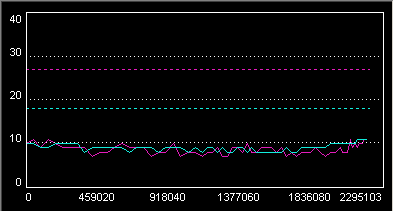

Slawekj czy u Ciebie na 1640@EW164B BEGB też tak szybko lecian Qscan jak u mnie (post nr 2552). Chyba coś za szybko.
I jeszcze jedno może mi ktoś wytłumaczy: nagralem na DVD+RW 1,39GB danych i zrobiłem test jakości tylko czemu tam jest prawie 4,5GB :wow:
http://img222.imageshack.us/img222/3...0december2.png

slawekj 09.12.2005 20:17
Przy sprawdzaniu kilku płytek QScan'em na BEGB na jednej tylko przy szybkości 2.4x na końcówce zawiesza się QScan a wraz z nim system.
Ponadto znów przy sprawdzaniu jakości w Nero pojawił się charakterystyczny uskok, jak widać w innych przypadkach na całej badanej powierzchni.
Powracam do BSLB. Stabilny i sprawdzony.

xux84 09.12.2005 11:41
Napisany przez slawekj
Właśnie miałem to samo zaproponować. :piwo:
Szybciutko bios BEFB.cvt restart i nowy BEGB.exe.
Slawek, po co kombinowac z tym .cvt? Przeciez BQFlasher wczytuje tez exe'ki... Nie mozna od razu BEGB.EXE wrzucic?

slawekj 08.12.2005 23:29
Napisany przez Piterniel
Coż, firma Plextor znowu miesza?
Firmware w nagrywarce mam najnowszy...
Test jakości nośnika. Wypadł super...;p
Nic nie miesza. To błąd biosu BSMB.
Bios BSLB nie ma tego błędu.:spoko:
Błędy PI/PIF małe. To prawda. Ale czy super ?
Jitter w normie ale super jest poniżej max 8%.
Przykład:
http://forum.cdrinfo.pl/showpost.php...postcount=2437

slawekj 08.12.2005 14:02
A może inaczej....
Test płytki na błędy TE/FE, dobór prędkości i nagrywanie.
Prośba o takie podejście i testy.
A tak co mam... Mamy odpowiedzeć.
I jeżeli jest tak dobrze na Litku to prośba o właśnie takie porównanie i testy.
Zobaczymy... doradzimy. :spoko:

slawekj 08.12.2005 13:04
Powiem szczerze. :taktak:
Na początku przywiązywałem dużą wagę do błędów PI/PIF i oceny Nero.
I dalej tak jest... ale wolę większe błędy PI/PIF (bez przesady) i niski równomierny Jitter niż małe PI/PIF i większy nierównomierny Jitter.
W poście:
http://forum.cdrinfo.pl/showpost.php...postcount=2454
wyjaśniłem... przeanalizowałem Nasze wykresy, również na cdfreaks.com Forum i jedno jest pewne. :spoko:
Obecnie nie idzie już o uzyskanie oceny 95-99 w Nero bo na BenQ przy SolidBurn to powszedniość.
Walka jest o niski i równomierny Jitter poniżej 8%. Taki występuje w płytkach tłoczonych DVD-ROM.
Z większymi błędami PI/PIF korekcja obecnych napędów i DVD-Player'ów (odczyt 1x) świetnie sobie radzi.
Problem to błędy Jitter.
I tu zaczyna się problem z dobrymi płytkami.
Dlatego moja prośba o właśnie takie podejście do jakości wypalanych płytek.

aL1En 07.12.2005 20:58
Dzisiaj przyszedł mi mój BenQ DW 1640 ;p
Jako iż najczęściej wypalam na Esperanzach - x8 i Verbach - x8 umieszcze poniżej testy z pierwszej płytki wypalonej tą wypalarką ;p
Nowego biosa jeszcze nie wgrywałem.
BenQ DW 1640 - BSGB
Esperanza DVD-R x8 (Taiyo Yuden, TYG02).
Palona x4
Wpierw test z LiteOn'a 1633S - BS0S
http://dt.nskmatrix.net.pl/LiteOn1633S.png
a teraz ta sama Esperanza na BenQ
http://dt.nskmatrix.net.pl/BenQDW1640.png
widać na litku o wiele lepiej sie wypaliła, na BenQ coś nie tak ;/
Zobacze jak wgram najnowszy bios.
Acha te SolidBurn, WOPC lepiej włączyć ?
