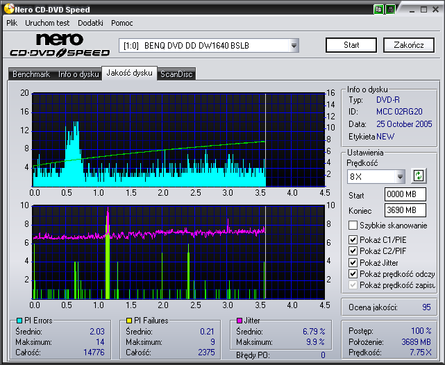

Raus 07.12.2005 01:27
Napisany przez slawekj
To jest wypał. :spoko:
Jaka płytka ?
Philips wypalany x40 albo x32 - nie pamiętam
Dokładnie wygląda tak:

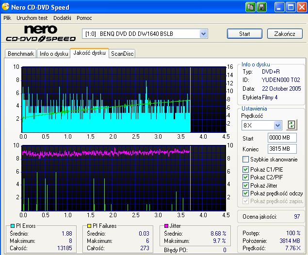

slawekj 07.12.2005 01:16
Napisany przez Raus
No CD to ja też takie mam
Jaka płytka ?

slawekj 07.12.2005 01:06
Nie chodzi mi o konkurs tylko o wspólne poszukiwanie dobrych nośników, które można nagrywać seryjnie a nie przypadkowo otrzymywać dobre wyniki.
Prezentowany Hewlett-Packard +Rx8 to moje stare zapasy (pozostało jeszcze 7 płytek) i każda wypala się podobnie.
Nie z przypadku. A skupowane w różnych miejscach.
I o takie nośniki zwróciłem się z prośbą a nie konkursem na najładniejszy Jitter.
Przykład CD-R:
http://forum.cdrinfo.pl/showpost.php...4&postcount=12
Napisany przez Raus
OK rozumiem, czy czasem te twoje HP +R nie są w kolorze złoty/żółtym?? Bo jeśli tak to widziąłem je u siebie w sklepie - kupie pare na próbe, może wyniki pokryją się z Twoimi.
Slawekj skasowałeś swój post???
Nie skasowałem ...
To nie te Hewlett-Packard. Takich już nie produkują. Początkowo marzec 2004 -kwiecień 2005 cena box 9,80.
Później końcówkę przecenili. Jeździłem po całym mieście i kupiłem wszystkie dostępne we wskazanych sklepach po 2,99.
Nawet Verbatimy-Pastel nie są takie dobre.
Za jakość warto zapłacić. :spoko:

Raus 07.12.2005 00:51
http://forum.cdrinfo.pl/showpost.php...postcount=2412
Ocena jakości 98-99/100. :spoko:
W jednym..... i drugim.. przypadku płytka nie nagrana do końca.
A Jitter nierównomierny.
Przykład płytki wypalonej do końca (Hewlett-Packard +Rx8) optymalną prędkością do błędów TE/FE
Ocena 97/100 ale błędy Jitter małe i co najważniejsze równomierne. :spoko:
Takie nośniki poszukuję. :piwo:
No tak, ale skan tego Verbatima nie dawałem do "Twojego konkursu" na ładny i równomierny jitter, a nie mów że źle nagrana ;) Do konkursu zgłaszałem te nośniki: (w tym jeden to również HP, jak w Twoim przypadku tylko że DVD-R)
http://forum.cdrinfo.pl/showpost.php...postcount=2413
http://forum.cdrinfo.pl/showpost.php...postcount=2415

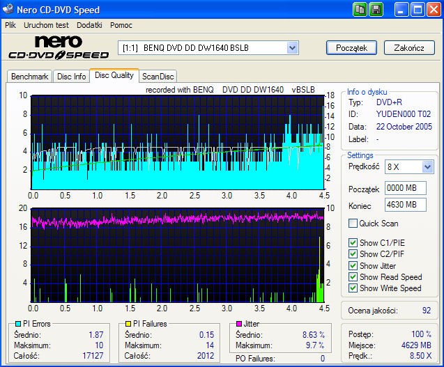

slawekj 07.12.2005 00:46
Napisany przez popo601
PLATINET DVD+R X8 palona X8 testowana X8 i co sądzicie o teście
Płytka nie nagrana do końca. Brak testu TE/FE (czy nie za szybko nagrywana ?)
Wysoki max Jitter (max 12%).
Zmiana nośnika na lepszy i ponowne nagrywanie. :taktak:

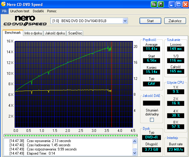

xux84 06.12.2005 21:08
1640 i UDMA
Dlaczego inzynierowie BENQ ustawili 1640 na UDMA 2 ??? Dzieki temu nie wyrabia sie przy nagrywaniu 16x, przynajmniej u mnie na chipsecie 845G. Juz od dluzszego czasu zastanawialem sie dlaczego wypalanie 16x trwa prawie tak samo dlugo jak 12x i dlaczego przy odczycie dvdr predkosc nigdy nie przekracza 18 MB/s czyli ok 13x-14x zamiast 16x. Gdy wybieralem create data disc w nero cdspeed wykres wygladal ok aż do konca do predkosci 16x, ale tak bylo tylko gdy nero wypalal te swoje tysiace malych pliczkow testowych. Gdy wybralem wypalanie obrazu iso, widac bylo jak pieknie benek dochodzi do 14x a potem bufor mu zaczyna skakac i zwalnia coraz bardziej do jakichs 11x. Wyraznie nie dostawal od kontrolera danych z szybkoscia potrzebna do predkosci 16x. Dzisaj z nudow zflashowalem go biosem od 164B - BEFB i... nagrywarka odzyla! Teraz wypala az do konca bez zadnych spowolnien, odczytuje dvdr z maksymalna predkoscia az do 22 MB/s i wszystko tylko poprzez zmianę UDMA 2 na UDMA 4. Jak widac sprzet bez problemu to obsluguje tylko z jakichs niewyjasnionych przyczyn kolesie z benq doszli do wniosku ze 1640 bedzie UDMA 2 a 164B UDMA 4. Dlaczego nie daja swojej nagrywarce rozwinąć skrzydel i sztucznie 'przycinaja' jej transfer ???
Burst speed w tescie transferu z kontrolera na biosie BSMB wynosi 23 MB/s po zmianie na BEFB skacze do 37 MB/s...

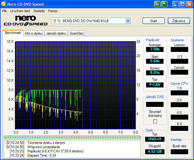

Następna płytka do konkursu. HP palona x4
