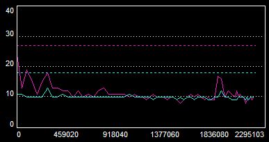

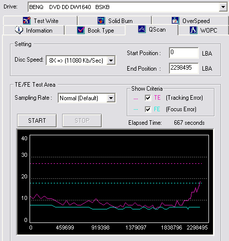

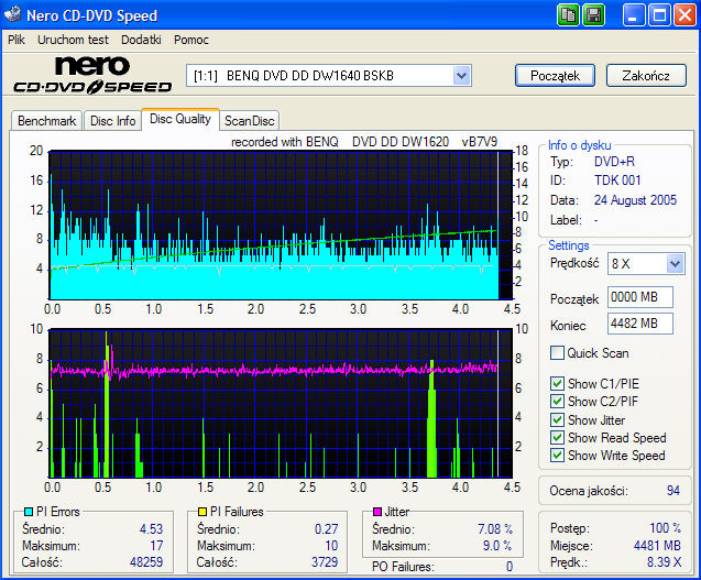

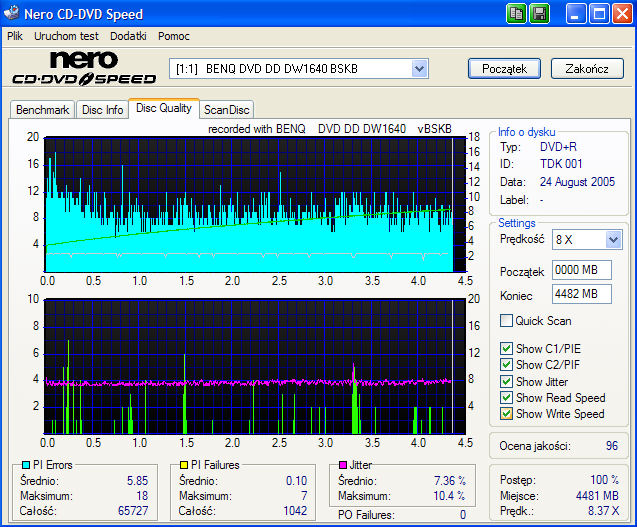

Stary 24.08.2005, 20:20   #633

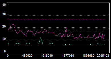

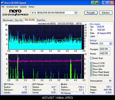

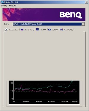

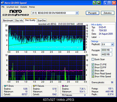

Małe porównanie i wnioski.
TDK +Rx4 (TDK 001) palony 4x na BenQ 1620 bios B7V9 plikiem testowym Nero
QScan QSuite 1.0 testowany BenQ 1620
Prędkość 4x
TDK +Rx4 (TDK 001) palony 2.4x SolidBurn + OverSpeed na BenQ 1640 bios BSKB plikiem testowym Nero
QScan QSuite 2.0 testowany BenQ 1640
Wnioski:
Zapis na BenQ 1640 strategią SolidBurn (brak nośnika TDK 001 w biosie BSKB) mimo większej ilości błędów PI przy prędkości zapisu 2.4x
jest z mniejszymi błędami PIF co dało ostateczny wynik 96/100.
Zapisany nośnik TDK 001 na BenQ 1620 strategią biosu B7V9 został oceniony na 94/100.
Z porównania wynika, iż jakość nośnika zupełnie nie odpowiada strategii zapisanej w biosie BenQ 1620.
SolidBurn nie umieścił tego nośnika w swojej bazie ponieważ nie spełniał norm zapisu dla nośnika zapisanego w ADIP
płytki tj. TDK 001 i wypalił go z prędkością 2.4x.
Przykładem dobrego nośnika (również brak tego nośnika w biosie BSKB) jest CMC MAG F01, który został zapisany w bazie SolidBurn i można go zapisywać mimo certyfikowanej prędkości 4x aż 16x.
Może dlatego TDK obecnie przeszła na nośniki CMC.
BenQ 1640 / BenQ EW164B-nero-disc-quality-tdk-tdk-001-r-4x-4x-benq-1620-b7v9.jpg   BenQ 1640 / BenQ EW164B-nero-disc-quality-solidburn-tdk-tdk-001-r-4x-2.4x-benq-1640-bskb.jpg
BenQ 1640 / BenQ EW164B-qsuite-1.0-tdk-tdk-001-r-4x-4x-benq-1620-b7v9.png BenQ 1640 / BenQ EW164B-qsuite-2.0-tdk-tdk-001-r-4x-4x-benq-1640-bskb.png

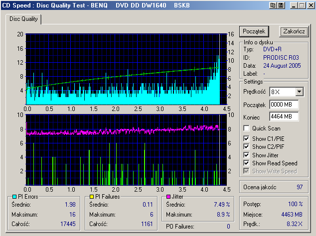

Stary 24.08.2005, 21:47   #635
kowanski
Avatar użytkownika kowanski
Data rejestracji: 25.02.2003
Posty: 1,495
Vakoss DVD+R 8x palony x4 na biosie BSKB + SB
Dla porównania palony x4 na biosie BSJB http://forum.cdrinfo.pl/showpost.php...&postcount=404
BenQ 1640 / BenQ EW164B-vakoss-dvd-r-8x-4x-sb.png

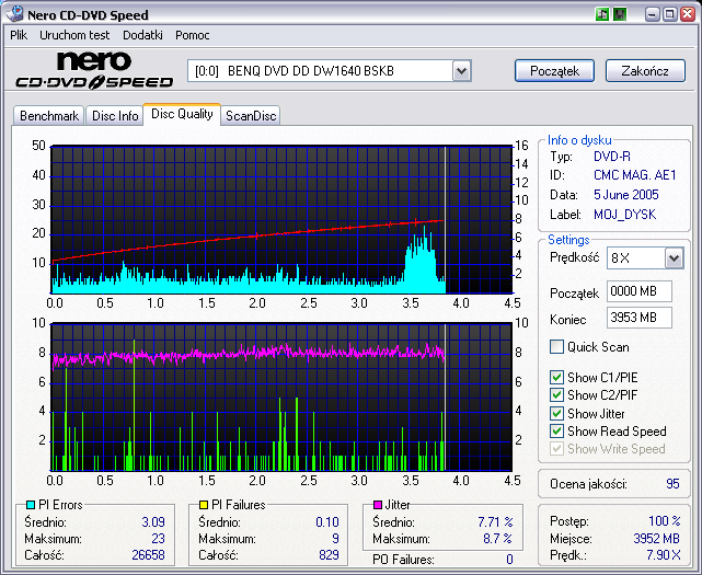

Hmm...
Jest coś w tym co pisze Sławek niewiem tylko czy do końca ...

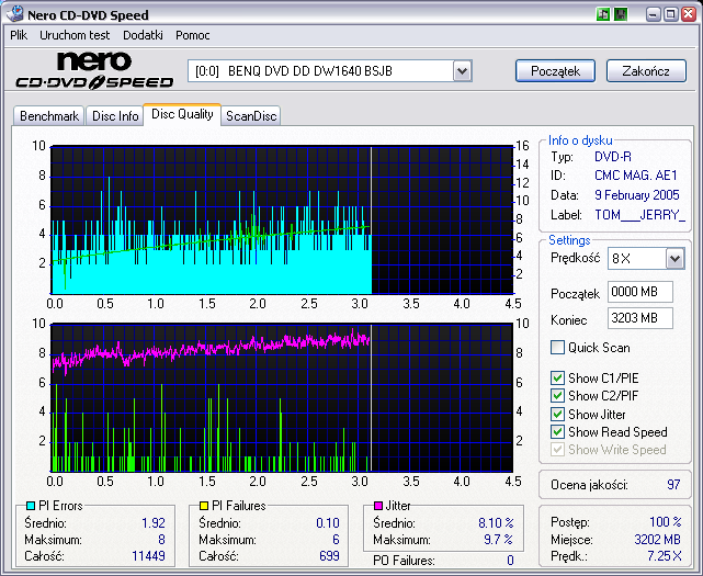

Mianowicie wypaliłem właśnie Verbatim DVD-R x8 na nośniku CMC MAG. AE1 strategia zapisana w biosie BSKB z aktywnym SolidBurn (obie opcje) i OverSpeed i wynik jest następujący:
1.Brak zapisanej strategii w bazie SolidBurn
2.Prędkość wypalania x 2.4 pomimo ustalonej w DVD Decrypterze x8
Prędkość dla tego nośnika w biosie to x4 ,x8
Dla porównania zamieszczam test tego samego nośnika wypalanego bez użycia SolidBurn jeszcze na biosie BSBJ - test nr 13
BSKB z SolidBurn x2.4 - test nr 20
Moje wnioski podobne do tych Sławka - pomimo większych błędów PI (szczególnie końcówka), błędy PIF utrzymały się w podobnych granicach, ale wyraźnie niższy i bardziej równomierny Jitter.
BenQ 1640 / BenQ EW164B-qsuitecmcmag.ae1-13.png   BenQ 1640 / BenQ EW164B-13.verbatimcmc-mag.ae1palonyx8.png   BenQ 1640 / BenQ EW164B-qsuitecmcmag.ae1-20.png   BenQ 1640 / BenQ EW164B-20.verbatimcmc-mag.ae1palonyx8.png
Ostatnio zmieniany przez karel48 : 24.08.2005 o godz. 21:57
