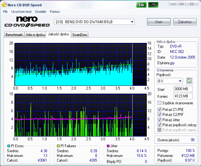

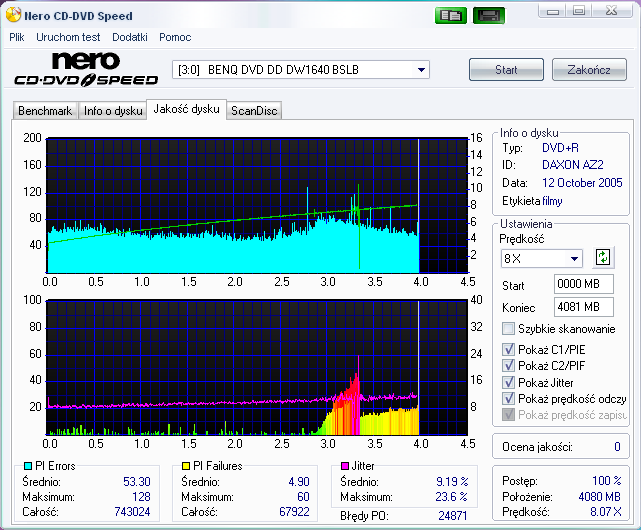

mensir67pl 19.12.2005 14:25
Ilość załączników: 2
TDK i TDK palony 4x
http://forum.cdrinfo.pl/attachment.p...id=28086&stc=1
http://forum.cdrinfo.pl/attachment.p...id=28087&stc=1
Juz wiadom dlaczego sami nie produkuja ;)

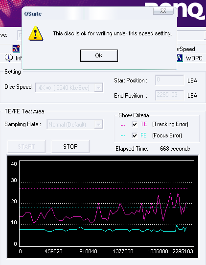

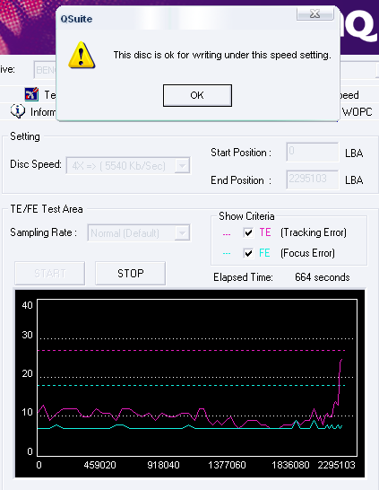

melag 18.12.2005 21:45
Extreme DVD-R 4x
Ilość załączników: 3
Najpierw podziękowania dla @Bartez-a, plusgsm nie zaktualizował jeszcze DNS :nie: (w domu łączę się przez GPRS) , gdyby nie jego pomoc nadal nie mogłbym korzystać z forum, jeszcze raz dziękuję.
Qscan 4x :
http://217.144.201.36/attachment.php...id=28082&stc=1
Burn 4x, scan 8x :
http://217.144.201.36/attachment.php...id=28083&stc=1
ta sama płyta scan 4x :
http://217.144.201.36/attachment.php...id=28084&stc=1
:spoko:
