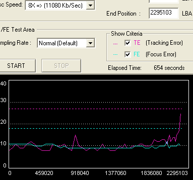

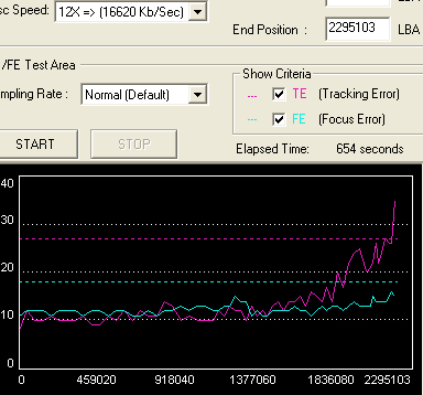

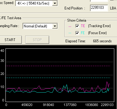

melag 20.12.2005 19:26
Platinum DVD+R 8x
Ilość załączników: 3
Qscan 8x :
http://217.144.201.36/attachment.php...id=28101&stc=1
Qscan 4x :
http://217.144.201.36/attachment.php...id=28102&stc=1
Burn 4x, SB on, plikiem testowym nero :
http://217.144.201.36/attachment.php...id=28103&stc=1
