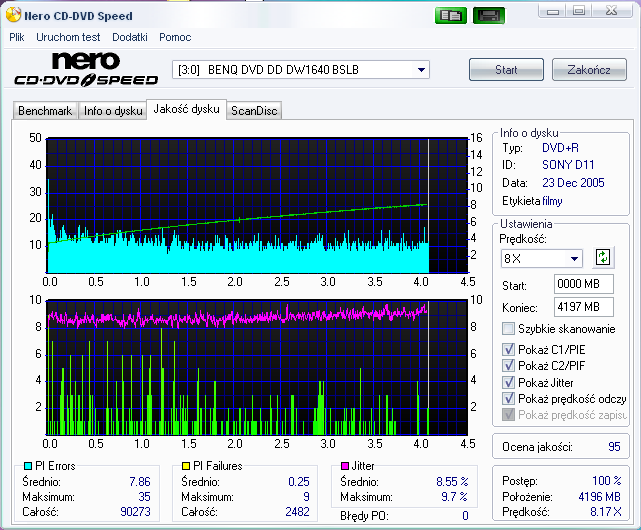

Conti 09.10.2005 19:30
Napisany przez Daniel290
Benq x8 na dysan x8 printable
http://forum.cdrinfo.pl/attachment.p...hmentid=&stc=1
Oraz
Liteon na tym samym dysanie z tej samej szpuli
Jeszcze wróce do tych wykresów - mimo różnic w teście, mimo różnic w wykresie wydawałoby się, że na minus dla Benq - to właśnie Benq dostał 95/100 gdy liteon tylko 90/100.
Nie no nie rośmieszaj mnie. Co do drugiego linka, że to niby jest ładnie wypalona płytka na liteonie. Ponad 1300 PIFów
Taaa ?? A od kiedy suma błędów pojedynczych jest ważniejsza od chwilowej max ilości błędow. A niech ma i 2000, to jeśli nie jest ich więcej niż 2 na raz (przy teście 8/1) i są w miare równomiernie to jest bdb. Nie popadajmy w paranoje.
Zwykła, mała ryska na płycie natychmist spowoduje wzrost ilości błędów - czyli co 2 ryski i płyta do kosza ??

Nie no nie rośmieszaj mnie. Co do drugiego linka, że to niby jest ładnie wypalona płytka na liteonie. Ponad 1300 PIFów i ty to nazywasz ładnie wypaloną płytką (oczywiście mówimy tu o Verbatimie +R na MCC03) BenQ na tym nośniku wypala dużo lepiej osiągając całość PIF od 100 do 500. Takie wyniki co ty podałeś w linku to ja osiągam na płytkach za 1.50zł, a nawet lepsze (np. HP DVD+R i BenQ DVD-R)
ps. sorry za dwa posty pod rząd

No właśnie to samo pisałem dwa posty wyżej, dwie płytki testowane na dwóch rónych napędach-BenQ ma ECC 8/8 a Liteon(sony) ECC 8/1
slawekj 09.10.2005 19:20
To nie tak ....
Oraz
Prośba o powagę, właściwe testy i porównanie.
To przypadkowo nagrane płytki różnymi wielkościami obrazów.
Na początek test na błędy TE/FE prędkością 8x i nagranie plikiem testowym Nero.
I test z prędkością 8x na BenQ 1640.
Przykład: Nec i BenQ
http://forum.cdrinfo.pl/showpost.php...9&postcount=55
http://forum.cdrinfo.pl/showpost.php...postcount=1392
Conti 09.10.2005 19:10

A może byś tak obie płytki testował na tym samym napędzie. A oprócz tego przydał by się wykres na błędy TE/FE

Daniel290 09.10.2005 18:50
Ilość załączników: 2
Napisany przez Conti
Super, ale bądź obiektywny i nie zapomnij o testach na DVD-R.
A jeśli od razu startujesz w celu udowodnienia, że benq to kicha to nie będzie to test obiektywny.
Na dobrą sprawę to odpowiednio dobierając testy / płyty itp można wszystko udowodnić. Nawet wyższość samsunga nad plextorem.
To nie tak Pewnie was to nie interesuje ale napisze.Kupiłem ten napęd ZANIM o niem poczytałem w tym wątku.Kirowałem się czymś co mi było niezbedne akurat w danej chwili(dobrą korekcją błędów) Później przez tydzień studiowałem wątki o starszym 1620 i młodszym 1640.sławek zachwycał się najpierw jednym później drugim.Myśle sobie "rany za tak niewiele mam świetna spawarke" Poszły testy i ROZCZAROWANIE.Jedyne czego załuje że wszystko wywalałem i muszę robić od nowa.Ale spoko.Nawet jak miałoby trwać to miesiąc to zrobie.Zwróciłes mi tez uwage na test neca x5.Zawsze testuje x4 (zostało mi z litka). Benq tez tesuje x4 wiec x5 u neca jes jak najbardziej na miejscu.W tej chwili robie wykresiki z dysanów x8 printable i tak na początek
Oraz
