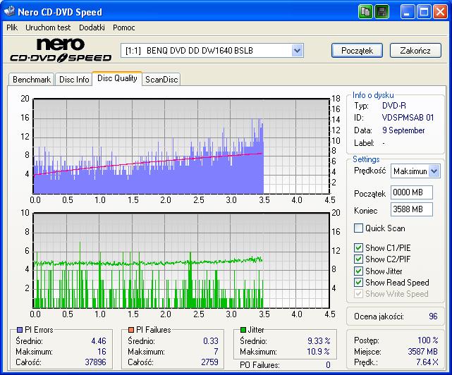

slawekj 19.02.2006 17:20
Normy i dopuszczalne błędy zostały dokładnie opisane:
:czytaj:
http://club.cdfreaks.com/showthread....threadid=80545
Przy ECC=8/8 max dopuszczalne błędy w/g ECMA to PI/PIF 1664/208.
Błędy PI od 0-8 nie tworzą błędów PIF.
Powyżej tej wartości powstają błędy PIF w zależności od ilości błędnych bajtów w wierszu bloku ECC.
I tak:
8-16 --> błąd PIF =1
16-24 .... =2 itd... (uproszczony schemat)
Taka zależność powinna występować na wykresach.
Oczywiście będą występowały różnice, zależy bowiem to od precyzji pomiaru ECC.
Analizując Kolegi wykres i max błąd PIF=6 wartość błędu PI powinna wynosić ok. 48-56.
W tym miejscu wartość PI=5.
Na początku testu występują błędy PI=6 a PIF 1-2. Przy takich wartościach błędów PI nie powinno być PIF.
W testach na BenQ brak symetrii. :tak!:
Przy błędach PI poniżej 8 nie powinny występować błędy PIF. A występują i to duże. :tak!:
Ta sama płytka testowana na LiteOn'ie przy ECC = 8/1 ma maksymalny błąd PI=18 a średnia wielkość błędów PI jest 3 krotnie większa.
W tym teście zgodnie z opisaną zasadą mają prawo występować błędy PIF i występują. :spoko:
Dla porównania test na Pioneerze przy ECC = 8/8 :spoko:
Zachowana symetria błędów PI/PIF.

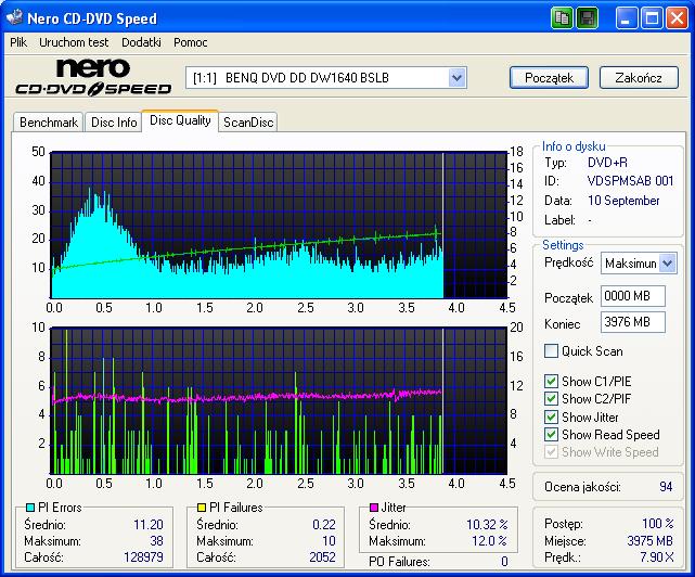

pawelblu 18.02.2006 16:47
Napisany przez slawekj
To ja też Hewlett-Packard +Rx8 palonego 4x na BenQ 1640
http://forum.cdrinfo.pl/attachment.p...id=29515&stc=1
http://forum.cdrinfo.pl/attachment.p...id=29516&stc=1
Dokładnie w okolicy 1.3GB nagły wzrost błędów Jitter.
Test na Pioneer w tym samym miejscu sygnalizuje dużą wartość błędów PI/PIF=139/13.
BenQ nie widzi w tym miejscu tak dużych błędów PI/PIF, jednak Jitter to sygnalizuje.
To oczywisty dowód na błędną ocenę jakości testowanej płytki. :tak!:
Jakość do wyboru. :spoko:
Sorry, ale tutaj to ewidentnie dorabiasz ideologie do lokalnego wyniku (idac Towja retoryka - oczywisty dowod na dorabianie ideologii do lokalnego wyniku).
Jezeli uznajesz skok w okolicy 1.3 GB to powinienes uznac skok w okolicy 2.9 GB - na co on sie przeklada (choc uznawanie obu za skok jest IMO smieszne) ?? A teraz z drugiej strony - skok w DVDInfo w okolicy 2 GB - gdzie to sie przeklada na jitter - jitter na tym odcinku plaski ... A wiem - to jest zapowiedz tego skoku jitter ktory nastapi za 0.9GB na Benq - nie dosc ze program slusznie testuje to jeszcze testuje z wyprzedzeniem i przewiduje przyszlosc ??

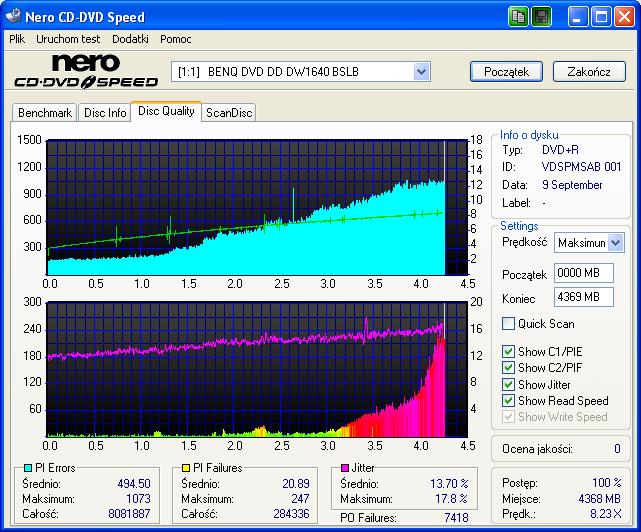

Don Laser 18.02.2006 15:08
Dwie płytki TDK .Pierwsza - jakość do przyjęcia , kupiona w pudełku, drugi obrazek , również TDK ale z cake'a kupiona luzem - piesząc dellikatnie do ..doopy.
Pierwsza palona x8
http://img105.imageshack.us/img105/1...bruary2.th.png
Druga palona x4
http://img475.imageshack.us/img475/1...bruary2.th.png
