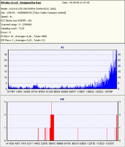

VIZZARD 05.09.2004 21:08
I ta sama płytka 2.4.2

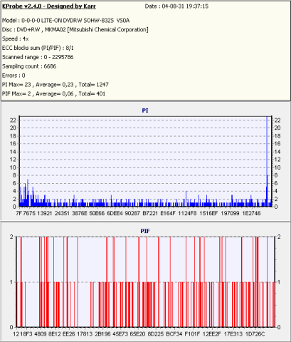

VIZZARD 05.09.2004 21:06
Napisany przez Maru22
Czy ktoś zwrócił uwage na różnicę wartości PI i PIF testując tą samą płytę DVD za pomoca KProbe w wersji v2.4.0 i 2.4.2. ???
U mnie w wersji v.2.4.2 wartości PI i PIF są prawie 4-ro krotnie wieksze. :O
Nie wydaje mi się :nie:
2.4.0

slawekj 02.09.2004 09:17
Napisany przez Bartek0000
A co wy na to?
Proszę o opinie o mojej nagrywarce?
Pierwszy wykres ma za dużo błędów, nośnik nie najlepszy, drugi w normie.

Bartek0000 02.09.2004 08:59
A co wy na to?
Mam jeszcze jedno pytanie, jak zamieścić na tych stronach bezpośretnia fotki z testu jak to robią inni ?
Bartek0000 02.09.2004 08:55
Ilość załączników: 2
A co wy na to?
pawelblu 02.09.2004 00:42
Ten wynik jest niepokojacy.
slawekj 02.09.2004 00:38
Napisany przez T3pl
Proszę o pomoc czy te wyniki są dobra czy złe. Liteoik 812S@832S@Sony DRU-700A.Nie znam się na tych wykresach.test zrobiłem po przegraniu płytki DVDdecrypterem i nagranie na tani nośnik HAVK DVD-R x4.
Ustaw speed x4 i zrób jeszcze raz test.

pawelblu 31.08.2004 17:30
Napisany przez barte_k
Ktoś mi tak mówił o tych błędach :taktak:
No dobra, to ci bzdur nagadal.
Nie mozna z jednego wykesu okreslic co jest wina nagrywarki a co plyty. Nie ma tez zadnego przelozenia medzy PI/PO a oddzielna ocena nosnika i oddzielna ocena nagrywarki. Wynik PI i PO jest nierozszczepialna suma mozliwosci nosnika i nagrywarki a oba skladniki na jednym wykesie sa nierozroznialne.
Nosnik jak i sprzet okesla sie poprzez szereg testow i dzieki temu mozna uzyskac jakis przyblizony wynik jednego z testowanych elementow w zestawieniu ze zmieniajacym sie drugim elementem (czyli testowanie nosnika odbywa sie na roznych nagrywarkach, a testowanie nagrywarki na roznych nosnikach).
Napisany przez zrezur
TO jeszcze pytanie, jak te bledy maja sie do rzeczywistosci? jaka bedize roznica jesli plytka ma 10 PI a druga 400 PI? i jaka jak jedna ma 2 PO a druga 40 PO?
I jeszcze jedno, nie robcie konwersji wykresow z kprobe do jpg bo wiecej zajmuja, wykres w png zapisany od razu z kprobe zajmuje ok 11/15 KB a wasze od 60 do 100
Pisalem o tym wiele razy.
Kprobe daje nam teoretyczna prognoze (obrazowo mozna porowac to do prognozy pogody). TEORETYCZNIE plytka na ktorej jest mniej PI (podales 10) i mniej PO (podales 2) bedzie zachowywac sie lepiej niz ta ktora ma wiecej PI (400) i wiecej PO (40). Poza tym pierwsza plyta teoretycznie spelnia normy poprawnosci nagrania. Druga teoretycznie tych norm nie spelnia. Zeby wyniki byly pewniejsze powinno sie jeszcze umieszczac wyniki odczytu z CDspeeda, ale jest to niewygodne wiec sie tego masowo nie robi. Nawet lepsze wyniki testow Kproba i pomiaru predkosci CDSpeeda nie daja 100% odpowiedzi ktora plyta bedzie lepiej chodzic w moim stacjonarnym odtwarzaczu. Mozemy sie tego jedynie spodziewac.

Napisany przez artik
A teraz kosmiczna płytka sony -RWx1 palona x2. polecam :spoko:
Chyba brakło skali w kProbe :rotfl:
Piękny wykres. Wyrażnie widać błędy PI i PIF. To wielka sztuka tak nagrać płytkę. Nie każdy palnik tak potrafi. :spoko:
