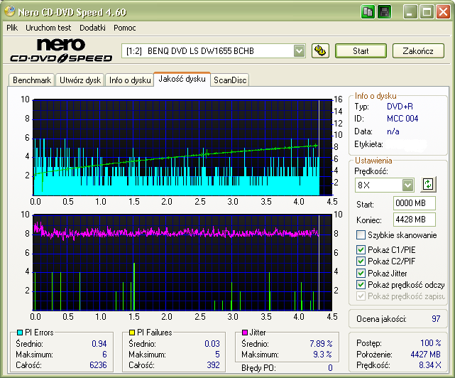

Odkry***322;em przyczyn***281; takiego stanu rzeczy - do p***322;ytki przyklei***322; si***281; w***322;os
Dziwne ***380;e podczas testu si***281; nie odklei***322; :P
Napisany przez Piter666
ponowny test:
Bardzo ***322;adny wypa***322; :spoko:
Mich@ł 31.08.2006 12:50
Co nie zmienia faktu, ***380;e b***322;***281;dy PIE troch***281; wysokie :P

Piter666 31.08.2006 12:41
Napisany przez @ndy
@Piter666 płytka nie była porysowana na starcie ?
nie wiem jak by to powiedzieć bo mi troche głupio... :'( :'( :'( :'(
Odkryłem przyczynę takiego stanu rzeczy - do płytki przykleił się włos :sciana: Jestem pewien że przy wyciąganiu z konserwy nośnika nie było go jeszcze bo oglądałem dvd przed nagraniem, co nie zmienia faktu że dałem plamę :P
ponowny test:
http://images4.fotosik.pl/109/b2da9be559e3d233.png
